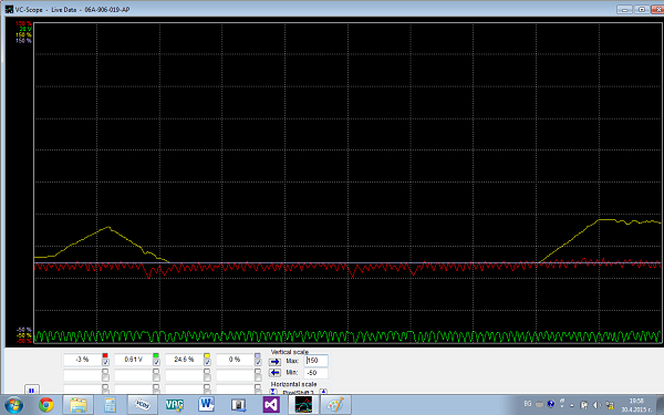

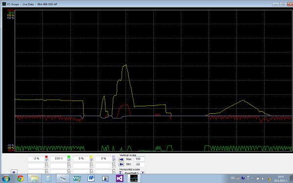

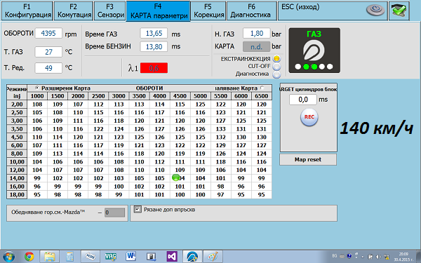

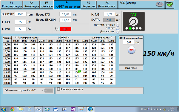

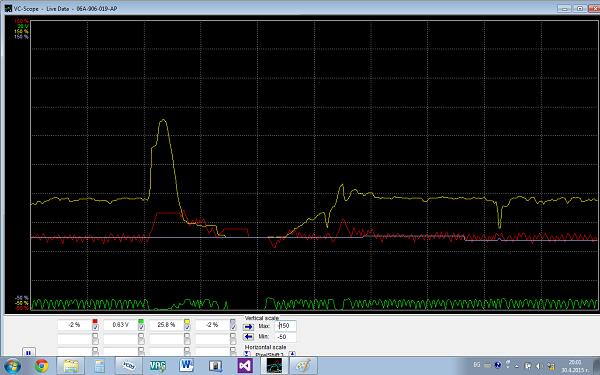

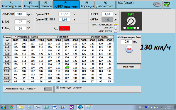

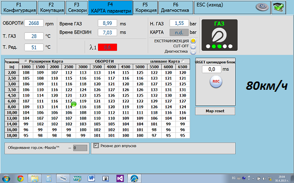

Здравейте, колеги!
Днес се прибирах от София към Бургас по магистралата. Все още не съм пипал по картата, но си наснимах показанията при определена скорост. Ефекта с тази настройка е 25,49л газ (заредени на изхода на София на Лукойл), изминати 283 км при скорост 100км/ч на темпомат - 9,01л/100км.
Особености при пътуването:
- задръстване на изхода на София до около 8 км (тръгни спри)
- 4 човека в колата с багаж
- по време на пътуването се поддържаше скорост 100км/ч, но имах постепенно ускорение от 80 до 160 км/ч. за да мога да направя снимките.
Споделете какво мислите за стойностите на картата, времената, налягането и като цяло за всичко, което ще ми е от полза.
Ето и малко снимки:
Ето и малко снимки:

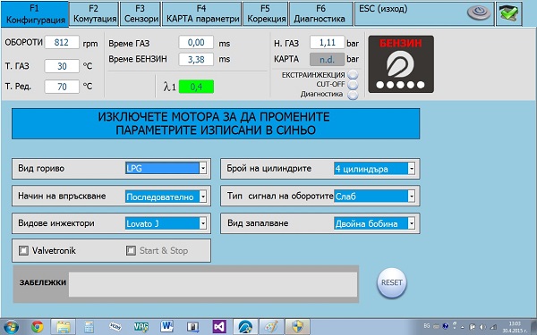

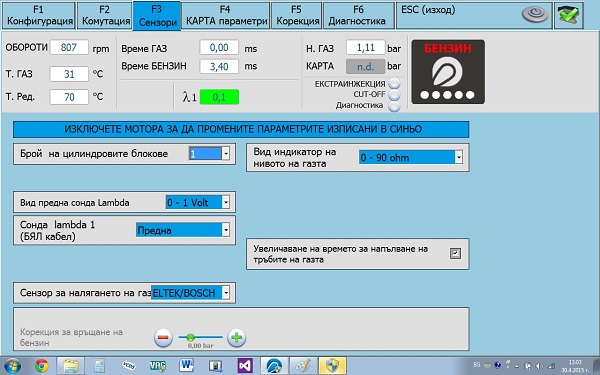

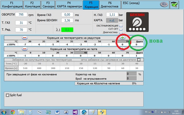

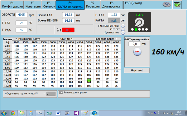

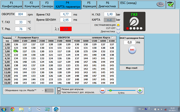

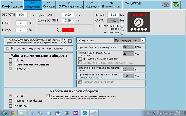

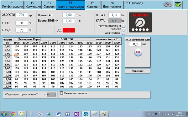

Здравейте отново. Аз си продължавам сагата с настройката на това пусто Ловато.
Взех горивна карта от един колега, който е със същата система и двигател. В настройките има няколко разлики, които не са ми ясни и ще ви помоля, ако знаете какво означават да го напишете в темата.

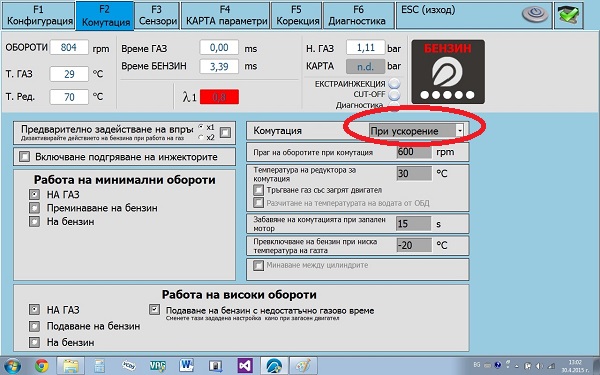

1. Първата разлика е следното поле:
При старата настройка беше при ускорение, а при новата е сменено с другата му възможна опция. Мисля че беше при спиране.
2. Втората разлика е в корекция на температурата на редуктора. Старата е с червено, новата е в зелено. И под двете стои 0 (нула), така че смятам, че тук разлика няма, но нека се изкаже някой по-компетентен.
А това е новата ми карта. При мен работи на 1,3-1,4bar, а при колегата беше на 1,53-1,6.
Карах колата на колегата. След като качих картата му карах и моята и на динамика са почти 1:1. Динамиката ми допада, защото на 5-та със 100 и като подам газ тръгва да ускорява. Докато със старата карта и беше по-мъчно това ускорение и не само то. И в ниските се мъчеше, а сега е ок. Дано да не е за сметка на много по-висок разход.
Качвам и старата карта. Кажете според вас коя е по-добрата на теория и защо?
Благодаря предварително!

Re: Настройка на АГУ Lovato easy smart
1.Това превключване при ускорение се отнася за превключването от бензин на газ и няма отношение към вървенето и разхода.
2.Това с корекциите и картата се прави в движение както ти е написал един колега по-горе.
Не може да се прави сравнение между две карти от различни коли защото условията са различни.
