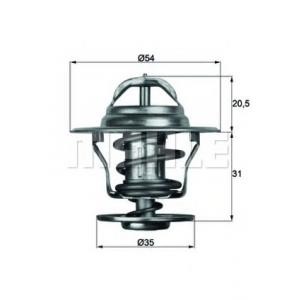

Iezekil написа:Не разбрах обаче на какъв принцип става изключването на подгрева при отворен термостат?
Това е термостата на тая кола
Клапанът ф35 при отваряне на термостата запушва кръга за подгрев на смукателния колектор. Логично, когато искаш да охлаждаш мотора да искаш да му вкараш и по-студен въздух.
