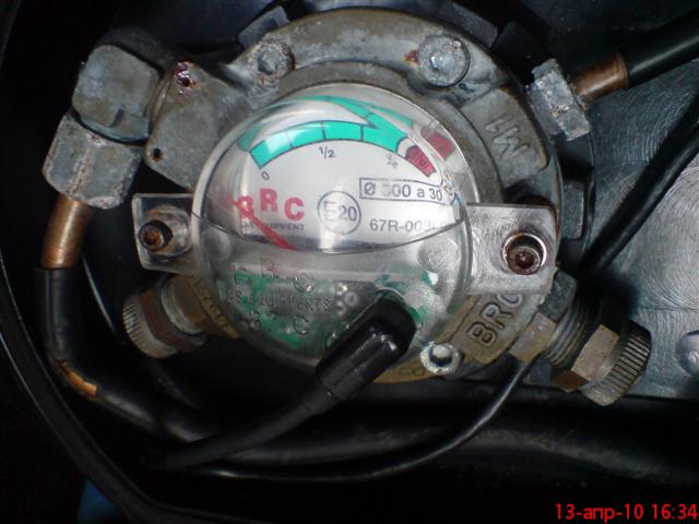

колеги,това е моято сонда-още не съм слагал евросонда.
питането ми е каква сонда трябва да си намеря та хем да ми работи стрелката на бутилката,хем в купето да ми показва колко гас има?питането ми е поради това че сега не мии работи стрелката и вътре лампичките които показват нивото на гаста.вадихме поплавака,не е напоен ,но като сглобихме всичко пак не показва.ясно е че ще се купува евросонда но поне като купувам да стане както трябва.колата е голф 3 афт 101.96г.с газов инжекцион brc.
