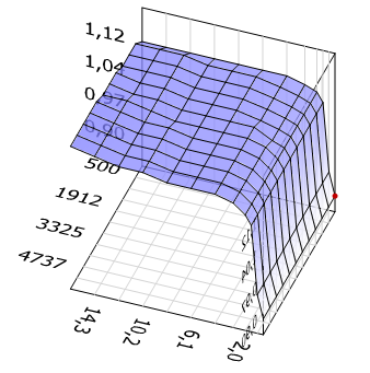

Точно в десятката.Според мен,трябва да се оправи лекия скок който имаш,както и да се повдигне провисването в края на графиката.Бедната смес може да се обогати като избереш дадена група от клетки в таблицата или даже всички клетки и им дадеш процентно повишение.

Аз в момента карам моят 1.6 AHL мотор с такава графика:
Мисля си, че липсата на толкова "извивки" по графиката дава значително по-добър шанс на бензиновият комп да извършва "правилните" корекции и на газ...
