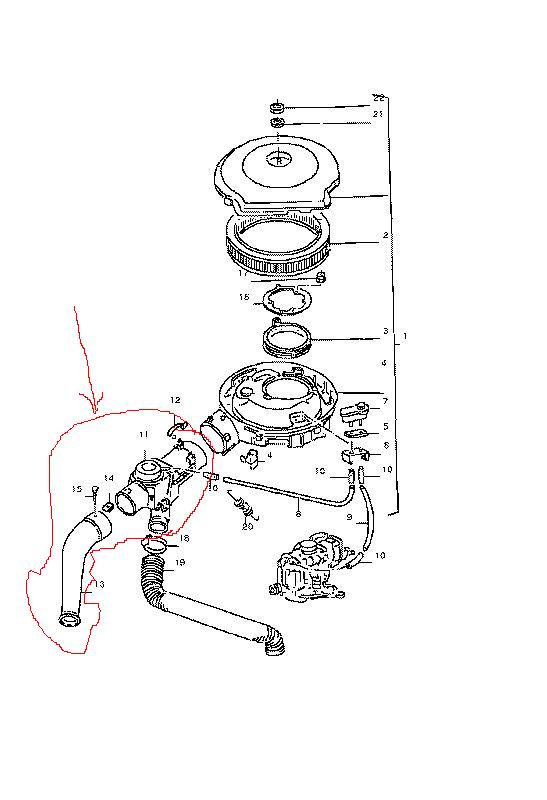

Моя въздушен филтър е от кръглите /ААУ/ на газ и когато са сложени двете части към кръглата кутия не иска да върви. При подаване на газ двигателя рязко заглъхва. Каква може да е причината?

Колега, а пробва ли да откачиш номер 18 и 19 от схемата дето си дал, но да си остане включен вакуума?
