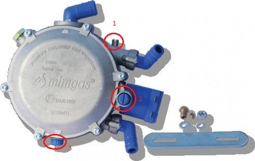

Няколко пъти прочетох написаният документ от теб, но не ми стана ясно кое от всички е "байпасното" кранче. Ако може да някой да каже кое за какво служи.

На този изпарител (пък и на снимката не се вижда хубаво) би трябвало да е 1 , тъй , като 2 е пружината на мембраната , а 3 е пробката за източване на мизериите.

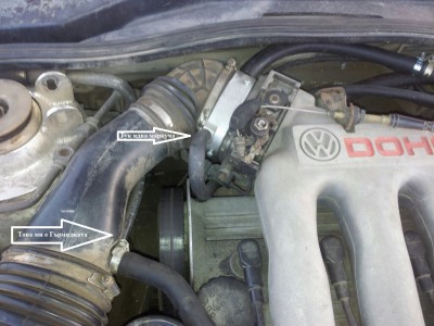

Здравейте,
Моя изпарител е BRC 100 Kw колата ми е VW Golf 2 1.8 KR и аз имам същия проблем при изкючване от скорост по врвме на движение оборотите ми падат до толкова ,че колата изгасва. Може ли да ми кажете къде трябва да вържа този байпас маркуч. Изображение
radionov
Мнения: 111
Регистриран на: Пет 11 яну 2008 21:24
Re: Проблем с тихите, или как да си настроя изпарителя!!!!
Мнениеот radionov » Сря 05 фев 2014 8:21
muko написа:Здравейте,
Отзад на капака на вакумната мембрана трябва да има отвор и на този отвор мисли какво да направиш че да го изведеш към маркуч.

На този отвор от втората снимка ли? http://tablica.pl/oferta/parownik-brc-at90e-CID5-ID4GzOp.html

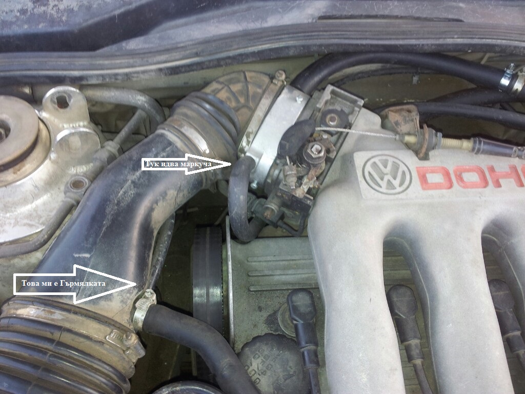

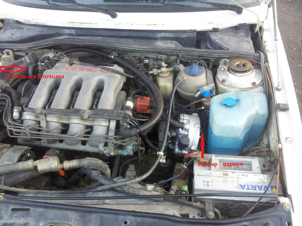

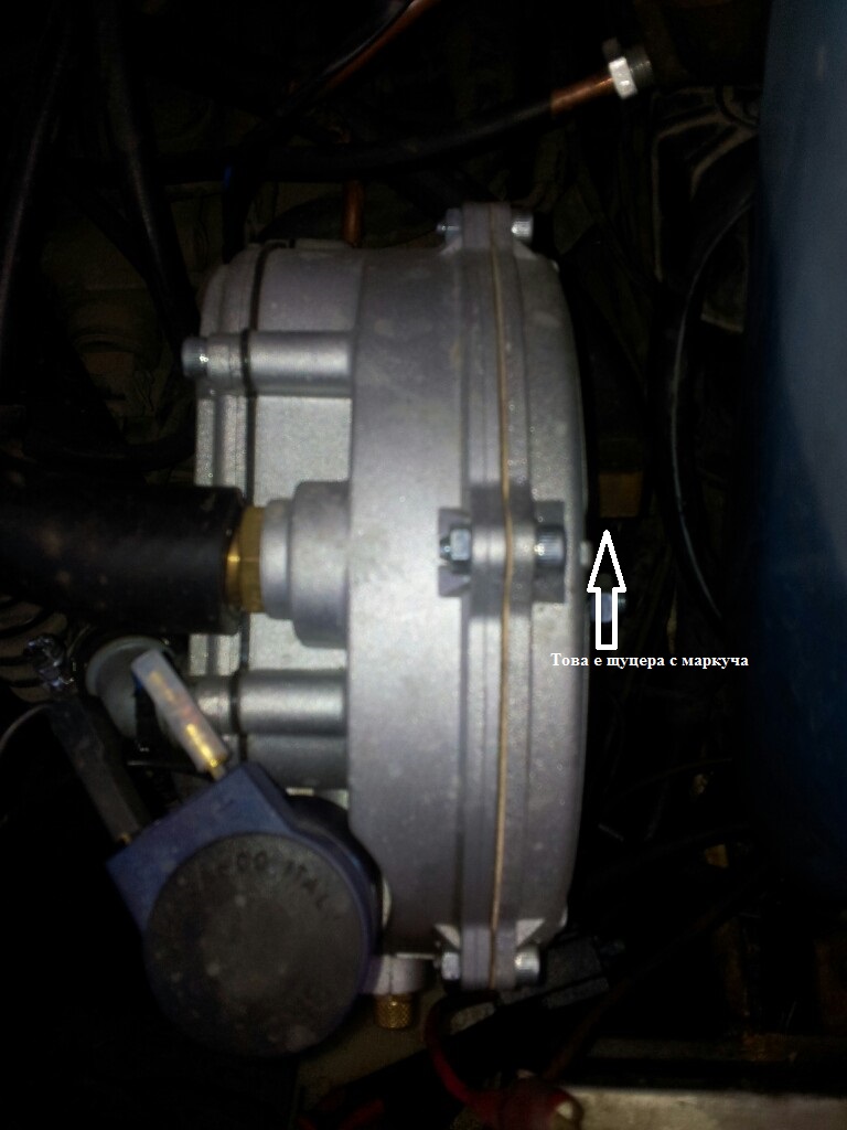

Ето как е направен изпарителя.Има маркуч който излиза от задната страна на изпарителя , но е вкаран в плочката. Няма промяна в състоянието .Пак прави същите неща.Такава ли трябва да е плочката,там ли трябва да е маркуча ? Къде греша?

Не мога много добре да разбера от снимките, ама тоя маркуч, дето влиза в плочката не идва ли от тройника?
Идеята на уравновесяването е да се изведе маркуч, който свързва мембраната откъм страната на атмосферата и пространството след въздушния филтър и преди плочката на газовата. Поне така го бях направил аз на страта джета. На тая мислех пак да го правя,ама си е ОК и без него :Mr Green Fun
