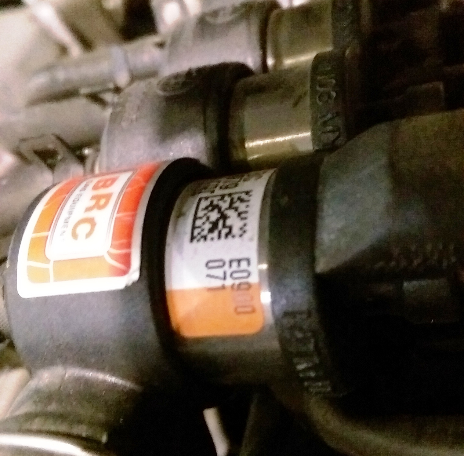

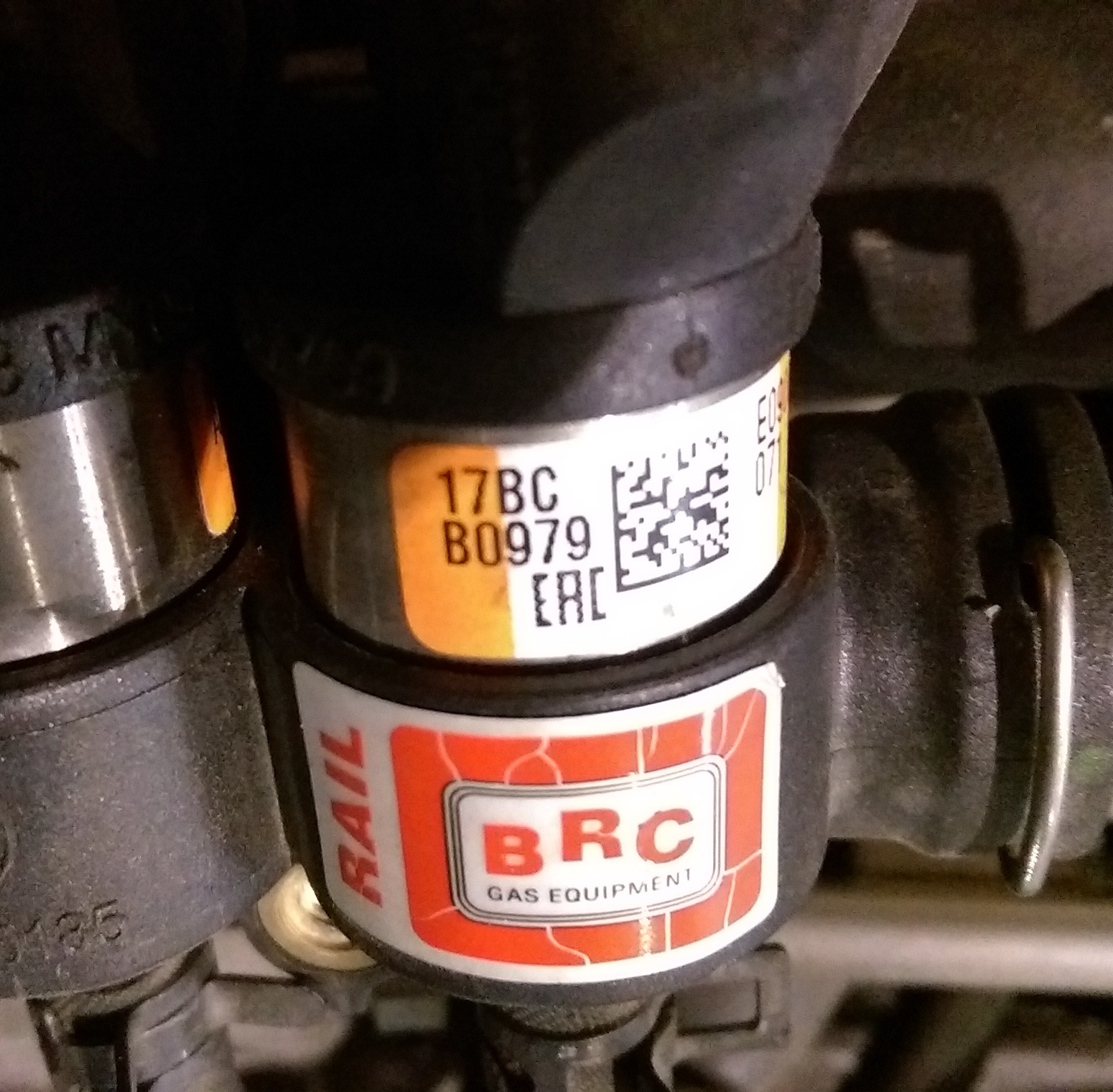

Мнениеот Курт Деликуртев » Нед 27 сеп 2020 12:01
В Германия се предлагат нов тип инжектори IN03MY09 (със зегерката), около 60 евро с доставката.
Моите са друг тип, 2017 година:
Тип Е0 900071:
Ами сега?
Последна промяна от Курт Деликуртев на Нед 27 сеп 2020 15:34, променено общо 1 път.
jijane
Мнения: 421
Регистриран на: Нед 08 юли 2007 23:14
Автомобил: Караше Honda Civic
Двигател: D14Z4 1998
Re: Проблем при преминаване на гаэ. Гаси цилиндър!
Мнениеот jijane » Нед 27 сеп 2020 14:23
Не са друг тип, същите са.
Курт Деликуртев
предупреждение за БАН
Мнения: 2119
Двигател: AWT
Мнениеот Курт Деликуртев » Нед 27 сеп 2020 15:32
jijane написа:Не са друг тип, същите са.
Тогава защо на мястото, дето трябва да пише IN03MY09 се мъдри Е0 900071?
Homologationnummer е 67R-01 0223 Glass 2, моят записан в Протокола за монтаж e 67R-01 0185!
Ще говоря пак с фирмата монтирала газовата, ще ги помоля да ми пратят един от България.
jijane
Мнения: 421
Мнениеот jijane » Нед 27 сеп 2020 15:42
Защо просто не ми се довериш?Няма инжектор на БРЦ дето на него е написан модела му. Какво общо има 67R с модела на инжектора? Ами да ти кажа ли, нищо. Твоите са същия модел MY09, по-нови няма. Фирмата в България ще ти изпрати абсолютно същия инжектор, като тоя дето може да си го купиш и в Германия. Старите модели инжектори се различаваха единствено по лепенката, защото стария модел имаше 3 ревизии, всички взаимозаменяеми.
Като не разбираш, що се занимаваш, ами не отидеш някъде да ти свършат работа?

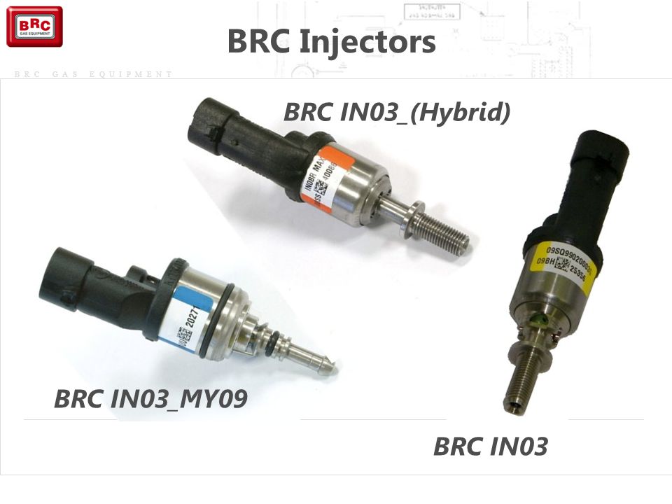

ivan_pop
Мнения: 827
Автомобил: OVB
Двигател: X18XE1
Мнениеот ivan_pop » Нед 27 сеп 2020 17:14
Ама друг път.На снимката са само инжектори БРЦ и има малка разлика между тях.Ако се сменя само един инжектор, той трябва да е същия като стария!
ivan_pop
Мнения: 827
Автомобил: OVB
Двигател: X18XE1
Мнениеот ivan_pop » Нед 27 сеп 2020 17:21
Аз успешно заменям инжектори БРЦ с Баракуда, ама си е занимавка.Сменя се цялата рейка.
jijane
Мнения: 421
Мнениеот jijane » Нед 27 сеп 2020 17:47
Ти що всеки път се обаждаш, като не си наясно. MY03 са 3 ревизии, а не две и всяка ревизия е взаимозаменяема с останалите от MY03. MY09 е само една ревизия и е в употреба от 2011-та. MY03 се закрепва с гайка към рейката, а MY09 са със зегерка, дали може да ги обърка?На снимките по-горе инжекторите са точно MY09.
Може и с валтек или рейл да ги смениш също, ама си трябва пренастройка. По-добре хана, отколкото баракуда.
