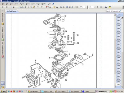

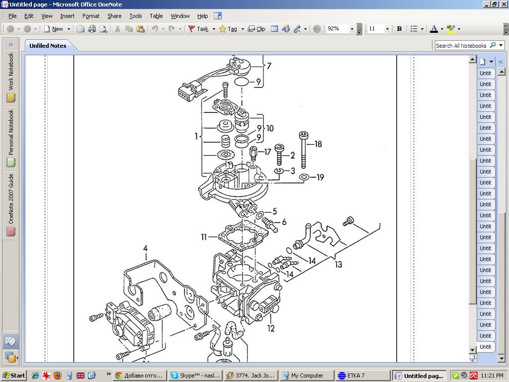

Ама, чакайте малко. Аз не съм стругар mhihi Направих чертежа с малко помощ и жокери от приятел. Тая плочка е предвидена да се монтира между дросела и дюзата. Т.е. под гарнитурата означена с номер 11 на схемата:
Идеята на по-малкия дифузьор е по-малкия дебит газ и по-високото подналягане (вакуум), който прави по-малкия отвор. Предимството се състои в това, че с точната смес автомобилът става по-пъргав в определени обороти (за сметка, разбира се, на други) и гори прилично. С малко предварение на запалването спи градът, както се казва. Разходът, който засякох при мен е малко под 12/100 и то в тези студове. Колата се кара предимно на къси разстояния и предимно студена, като често не успява да достигне работна температура преди да се изгаси.

Неискам да обезсмислям старанието от теб но,с 1 плочка нисщо не става има много други фактори които ги знаете размера е илюзорен защото тя ще е паргава в определен диапазон а в друг ще е куц кон винаги е така иначе немаше да има нужда от мн коне :D Разхода на гориво зависи и от самото гориво eusa

Какво да обезсмисляш за нещо, от което виждам резултата? Освен моята кола да е по-различна от останалите, ама не вервам :lol:
Разходът на гориво зависи от мноооооооооооого неща. Едно от тях е и колко се натиска педала на газта - респ. положението на дроселовата клапа. Може би това е най-определящото за разхода на една кола, след, разбира се, режимът на каране - студена или топла. Ха сега сети се сам - кога колата гори по-малко? Когато поддържаш скорост и ускоряваш с по-малко натискане на газта или обратното? Когато си отговориш, тогава заповядай пак да коментираме.

stefan4o написа:Ама, чакайте малко. Аз не съм стругар mhihi Направих чертежа с малко помощ и жокери от приятел. Тая плочка е предвидена да се монтира между дросела и дюзата. Т.е. под гарнитурата означена с номер 11 на схемата:
Аз съм със същата плочка за която разправяш колега, само че така си дойде от Италия, ето я
http://genov2.snimka.bg/automobiles/plo ... 6.26810107
при мен е обърната с конуса надолу. Плюсовете на тази плочка са че празния ход става чук, като на дизел, плавно работи, лесно се настройва зарази голямото дроселиране което прави. Минуса и е че на бензин не може да се форсира, не и достига въздуха
