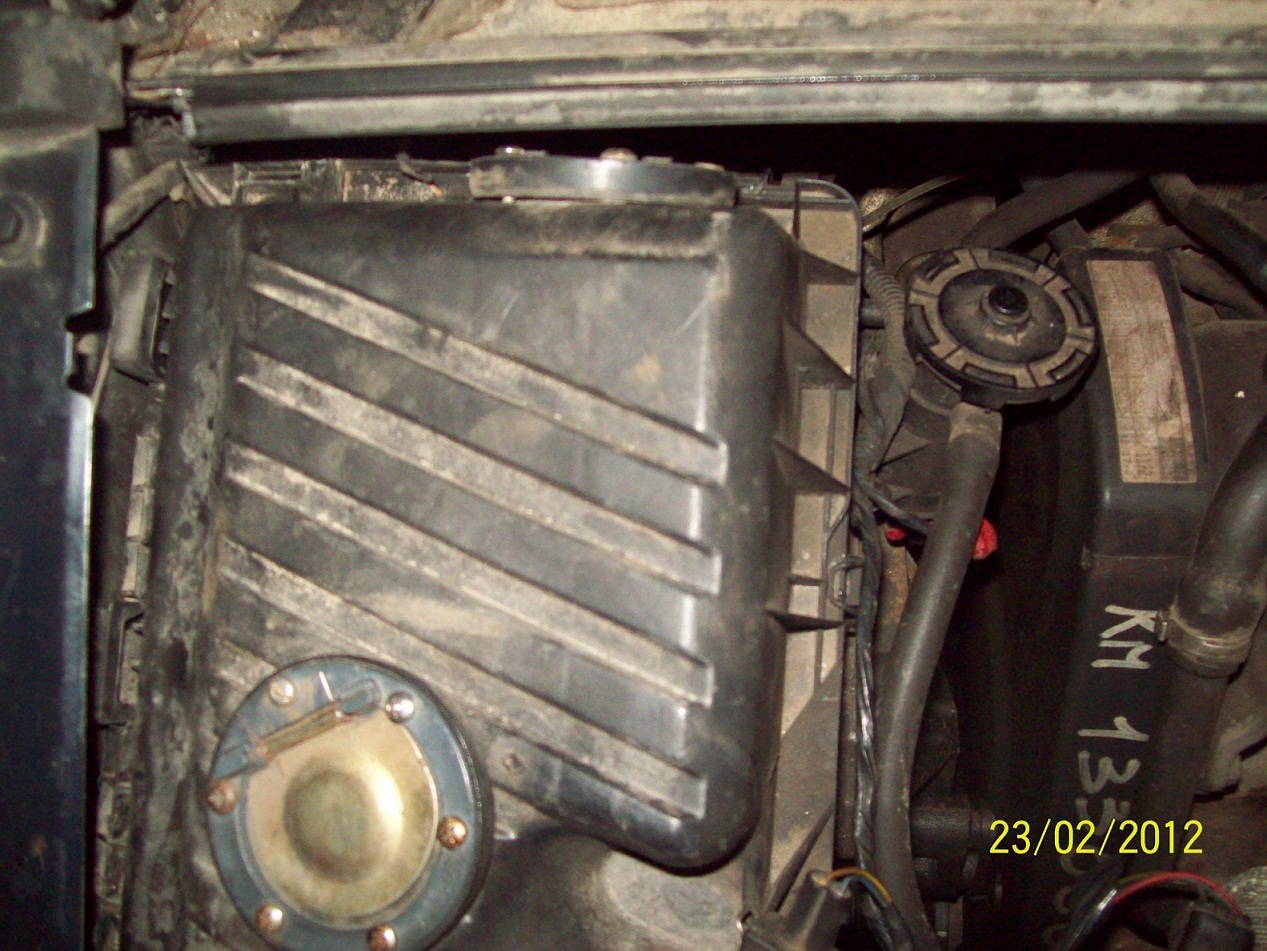

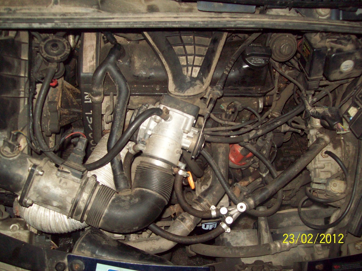

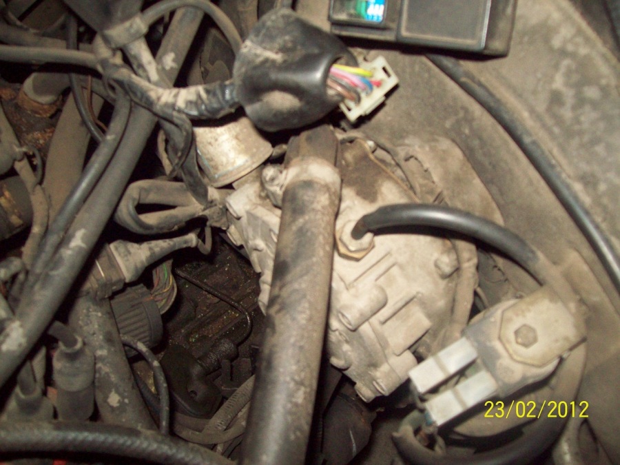

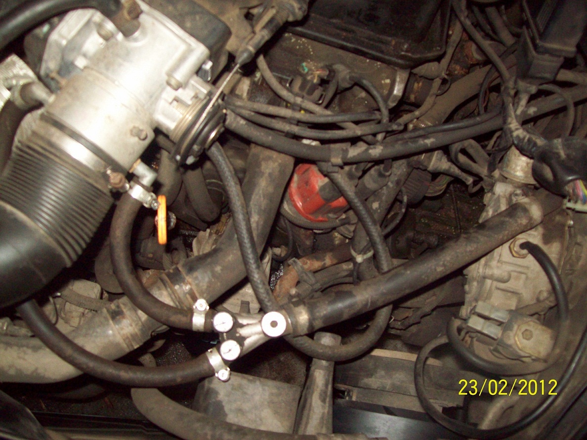

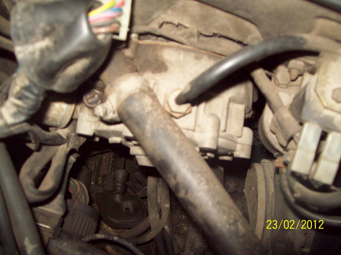

Колеги снимките ги направих през ноща и не са с добро качество но от това което се вижда какво ви е мнението ? Под таблото имам превключвател който на 2500 оборота автоматично превключва на газ и показва колко е газта в бутилката с диоди . При покупката на атомобила ми обясниха че така е вкарана преди 8 години и е слагана навън .Когато е студена работи добре на газ,като влезне обаче колата в режим започва да прекъсва (да мени оборотите,на бензин е ок тогава )харчи градско към 20 . Газаджията ми обясни че не може да се обслужи изпарителя и да избирам нов Турски135 лева,Италиански до 200 и инжекцион 800 . за инжекцион съм много скъсан и на този етап нямам възможност . Приемам съвети ПРЕДВАРИТЕЛНО БЛАГОДАРЯ ЗА ТЪРПЕНИЕТО ВИ !

wetrelaks написа:Колеги снимките ги направих през ноща и не са с добро качество но от това което се вижда какво ви е мнението ? Под таблото имам превключвател който на 2500 оборота автоматично превключва на газ и показва колко е газта в бутилката с диоди . При покупката на атомобила ми обясниха че така е вкарана преди 8 години и е слагана навън .Когато е студена работи добре на газ,като влезне обаче колата в режим започва да прекъсва (да мени оборотите,на бензин е ок тогава )харчи градско към 20 . Газаджията ми обясни че не може да се обслужи изпарителя и да избирам нов Турски135 лева,Италиански до 200 и инжекцион 800 . за инжекцион съм много скъсан и на този етап нямам възможност . Приемам съвети ПРЕДВАРИТЕЛНО БЛАГОДАРЯ ЗА ТЪРПЕНИЕТО ВИ !

Доброутро на всички колеги.От това което кзваш значи е обикновена газова.Имаш направен клапан на филтъра гледам.А и щом ти предлагат възможност за обикновен изпарител,значи е такъв.Не съм сигурен на 100%,нека и другите кажат.А и не се вижда това на изпаритела клапан ли е кръглото.Ще постна един урл адрес, по дебелина този евтиния много ми напомня твоя изпарител и е 55 лв.
http://www.autogasmarket.com/shop/products/28.html
тук е и моя обикновен електриччески,от който съм доволен и ми е втори за 6 години http://www.autogasmarket.com/shop/products/15.html
Така,че от към пари имаш избор на евтини изпарители.Вече ти си решаваш какъв да бъде,в този същия сайт има и други марки гледам,като БРЦ и Ловато,разгледай ги
Нека колегите които разибират да си кажат мнението какъв е изпаритела на колегата.За мен си е обикновена газова...А междувременно можеше да се сетим да го поизчисти и да му свали марката и номера.Все нещо щеше да излезе в Гугъла мисля....

Iezekil написа:Доброутро на всички колеги.От това което кзваш значи е обикновена газова.Имаш направен клапан на филтъра гледам.А и щом ти предлагат възможност за обикновен изпарител,значи е такъв.Не съм сигурен на 100%,нека и другите кажат.А и не се вижда това на изпаритела клапан ли е кръглото.Ще постна един урл адрес, по дебелина този евтиния много ми напомня твоя изпарител и е 55 лв.

Може би да,обикновенна с ламбда контрол.Вероятно тунингован( неработещ) от където е
високия разход.

обикновенна газова, с тройник, клапа. Но този автомобил в никакъв случай не е от Италия - има много корозия .
Щом финансиите са кът слагай евтин изпарител хранещ 115 к.с. , но недей очаква малък разход и добра динамика .Също трябва да помислиш за емулатор иначе компа ще бълва грешки.
Значи може да използват бутилка / акое на повече от 5г от водна проба - нова водна проба/; медна тръба /прилича ми на 6 мм -ако е с голям пробег на газ -8 г може да е позапушена/ ;ле.магнитен вентил /пак е съмнително -може да не спира надеждно газта, не знам и с какъв филтър е вентила/ ; тройник и шутзери . Маркучите сигурно са вече понапукани/ ; бензинов вентил -/ там виж каке положението -да не се спира циркулацията през помпата !!! -иначе ще затлачих дюзи и ще се спомине помпата. Дръж винаги в резервоара нда 10-12л бензин и доливай нов през месец.
Задължително газаджията да ти направи паспорт -на годишен тех. преглед - вече се минава и проверка на газово / мерят за изтичане на газ , ще ти искат паспорта на ГУ.

Крис здравей , колата е купена преди 7 години като нов внос от Капитолия . Човека от когото я купих беше с инсулт и са му взели книжката . Подържал я е до преди 1,5 години . след това почти не е карана . Маслото беше като вода(така каза майстора при смяната),днес я вкарах за ремъци,водни помпи ,бензинов филтър и всичко което ми каза ти .(БЛАГОДАРЯ ЗА КОЕТО МНОГО).
Следващата стъпка като събера пари е газта и да те информирам за нея по подраобно(бутиката е на мястото на резервната гума и е на 2 години ,като нова е ) минах на преглед с книжката остава да реша проблема с изпарителя и други по не скъпи нещица надявам се .Собственика не беше много комуникативен и затова нямам точно инфо (болен е човека)какво трябва да предприема за да я направя колата да е ок . иначе за ръждата да ти кажа почти няма никъде,единствено от долу леки точки където е закачала под купето.също не е и удряна ми казаха . приемам съвети

Да Крис,само дето тоя ламбда контрол е всъщност емулатора,газаджията да види дали работи/сигурно ще иска да сложи нов/но той струва 30 лв.Нов клапан задължително-18 лв.Може да мине само със смяна на бъчвичките и гайките,че са му ръждясали.Изпарител до 100 лв,тройника е добре.Значи принципно ще се събере до 200лв. с труда,зависи най вече от изпаритела като цена.Да отиде да се спазари с човека,преди това да мине през магазин да има представа за цените.И ако нещо му ги надуят,да се пазари само за труда,частите ще си ги купува сам.Говоря за изпаритела и клапана.Другото ще е от майстора.
Да не забравим,че трябва да се монтира и евросонда/ако няма/.Ако му искат малко пари-добре.Ако кажат цифра-да не слага.Тази година ще е така,по-нататък ще мисли.Сега да решава за изпаритела,че там играят едни 50-80 лева.Ако може някой да сподели,ще има ли разлика ако на обикновена газова се сложи изпарител за ГИ,и ако да-каква е тя.Щото от линковете виждам,че цените са еднакви...
