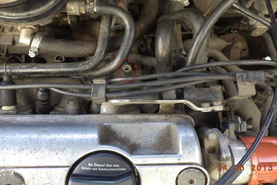

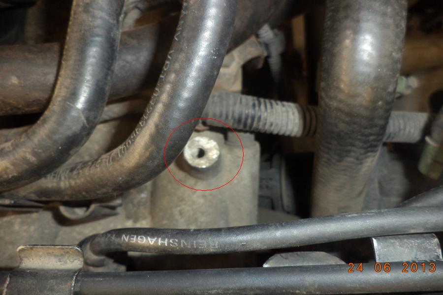

Прегледах за някой изваден маркуч, за спукано от където да смуче, но не намирам.
Тройника за регулиране на обогатяването на сместа още не съм го ръчкал (не ми се иска да го пипам, защото беше настроена добре и не ми се вярва ей така от няма нищо да стане така... но в краен случай :) )
Ето това преди не ми правило впечатление да не да е имало нещо там ???

Това което си заградил с червено няма ли го същото отляво(асиметрично на колектора)? За пластмасите може да е.
