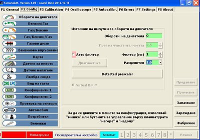

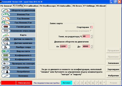

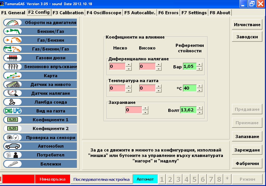

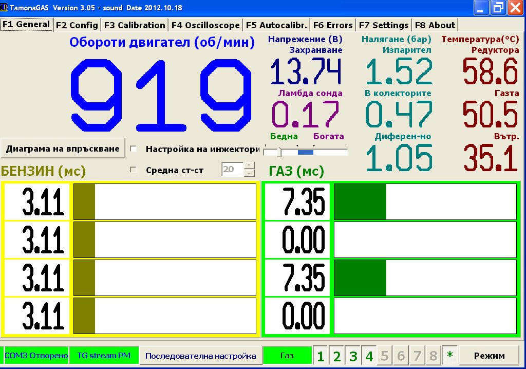

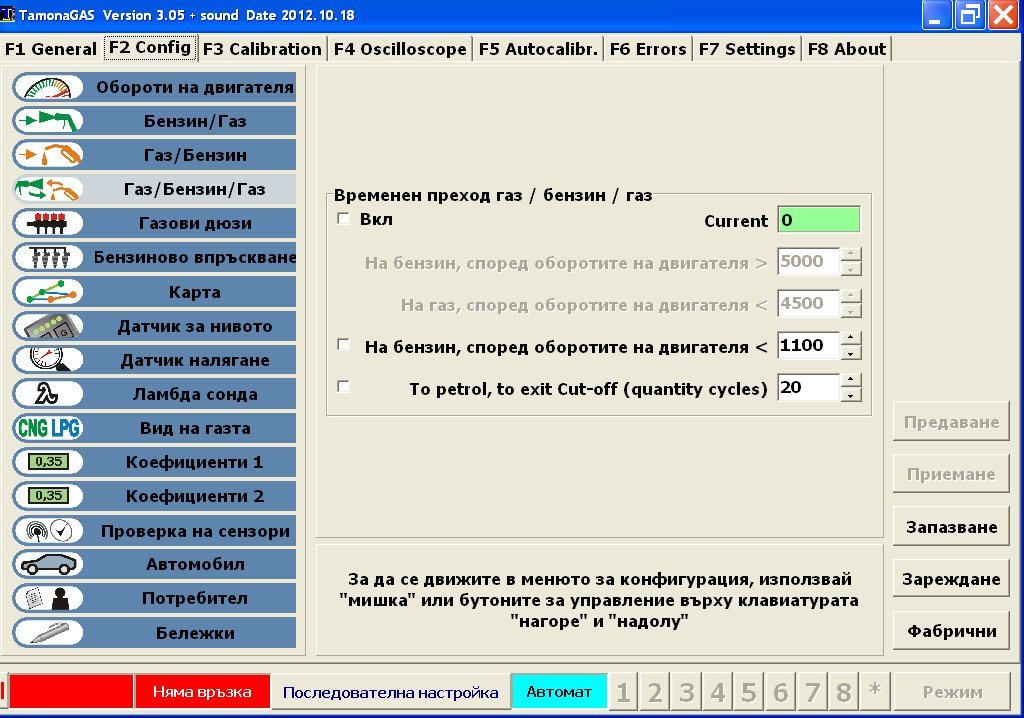

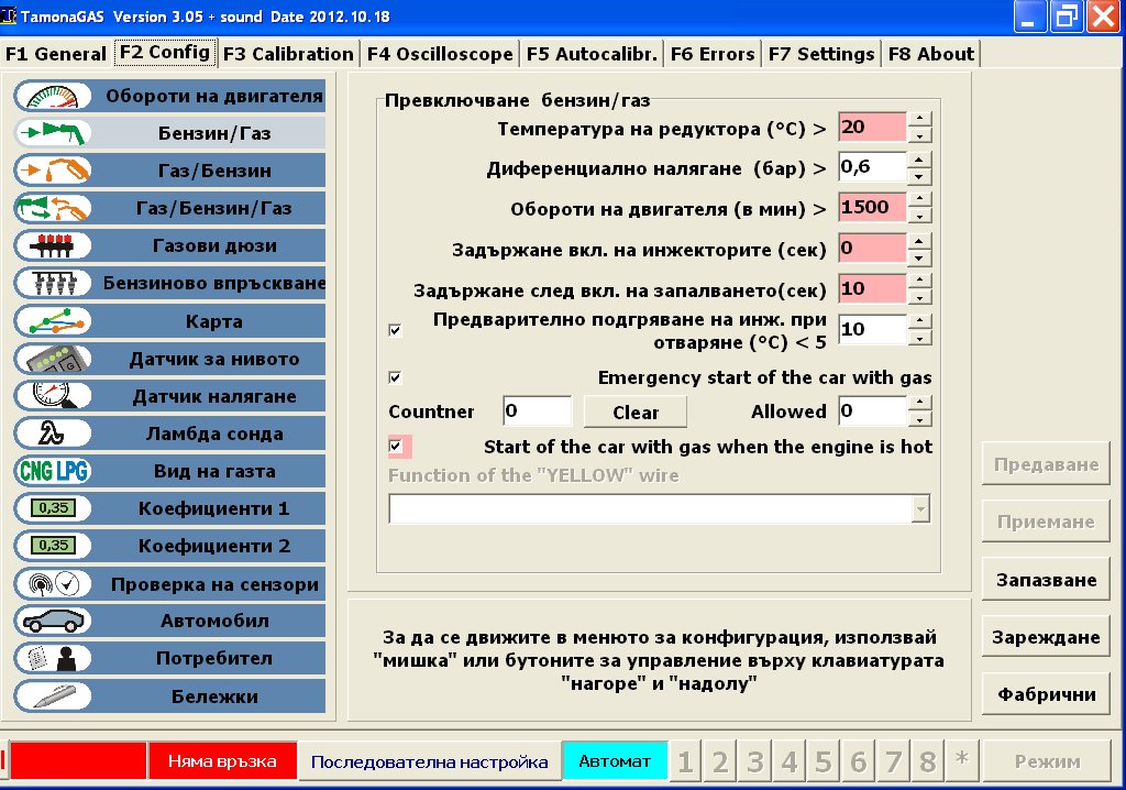

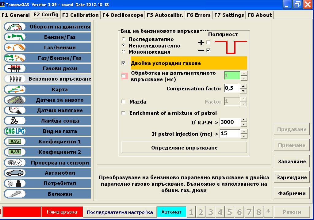

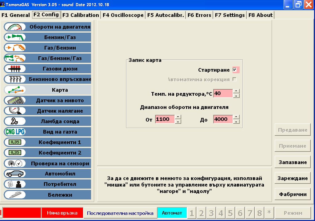

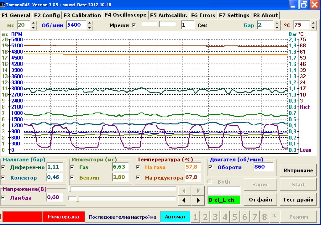

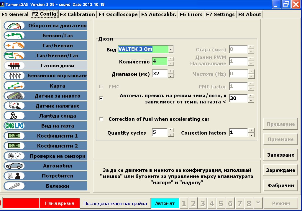

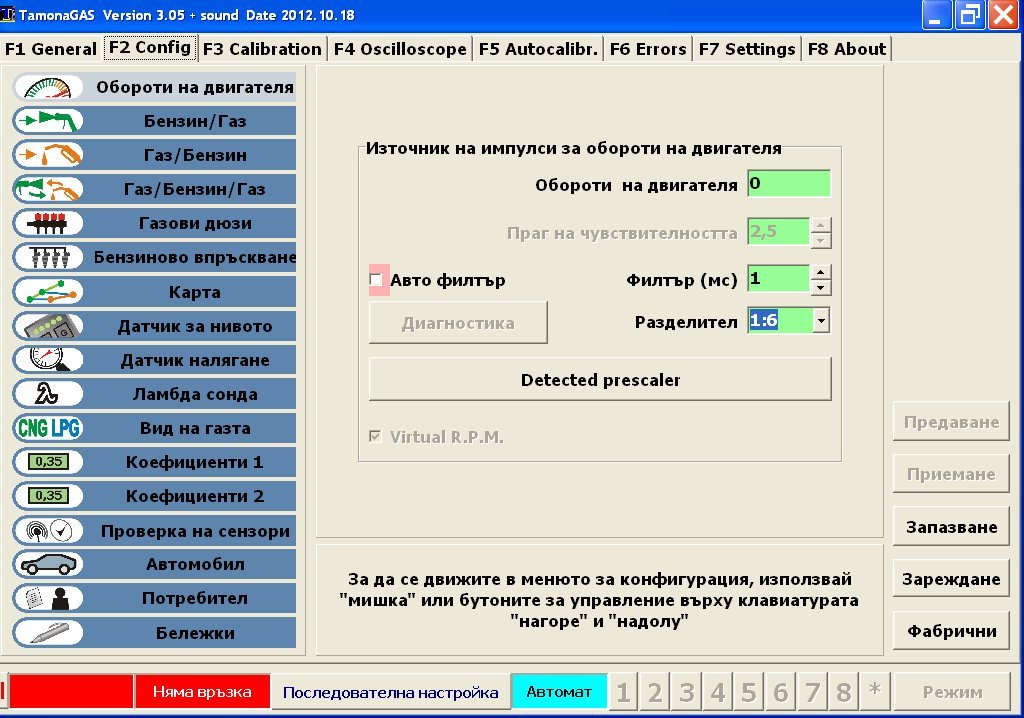

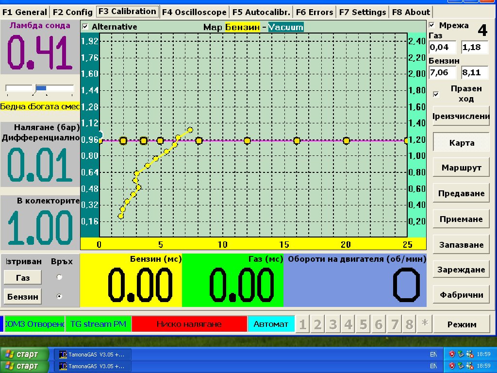

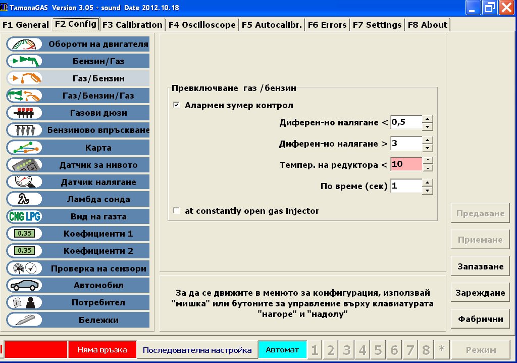

Здравейте колеги. Вече изминах над 300 км. а промяна няма -не ми записва никакви точки в газовата карта.
Тъй-като да обяснявам, къде, какво и как, означава да преразказвам през моя поглед, което не винаги е най-вярно, за това ще постна снимки на екрана на тамоната.
