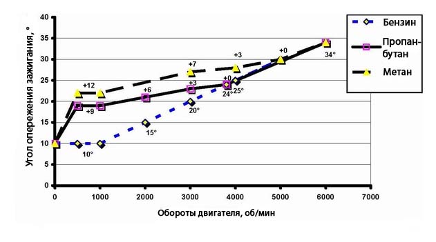

За оптимална работа на газ - предварение, колкото може да понесе мотора и горивото.
