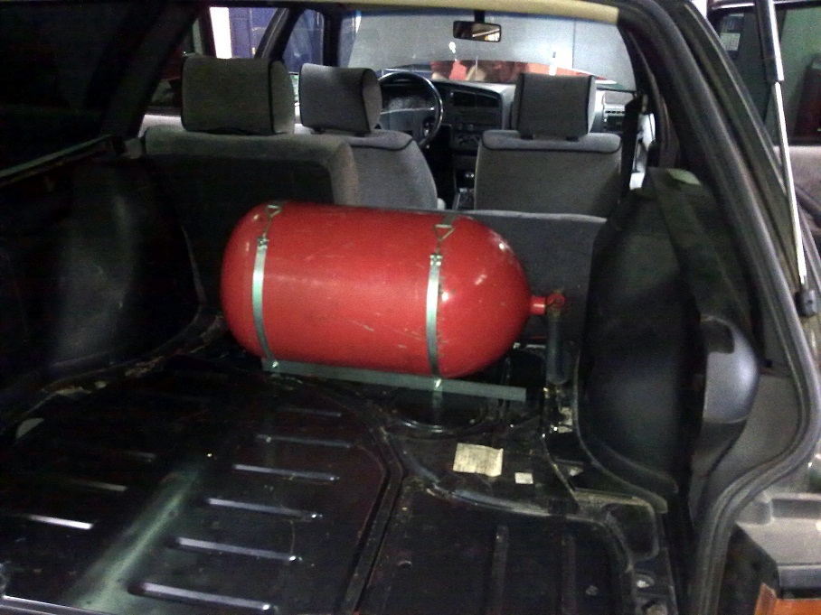

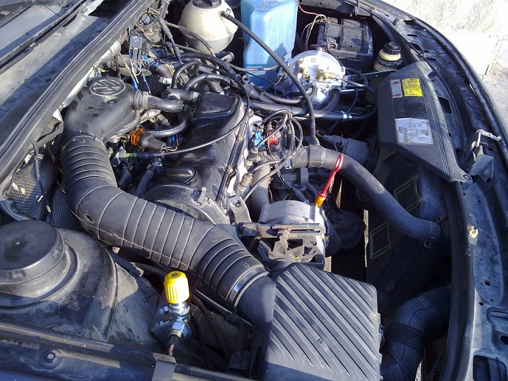

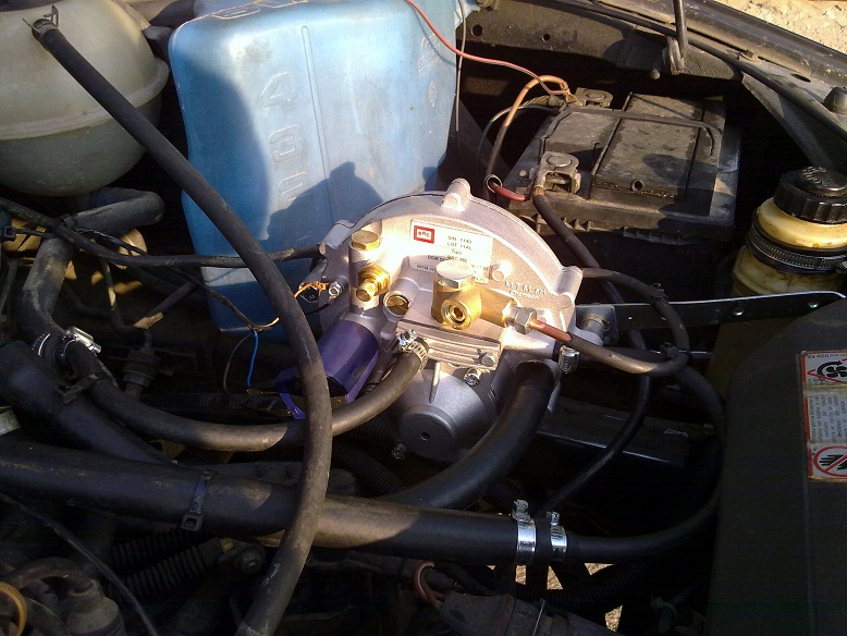

сега щракнах какво са сложили под капака..

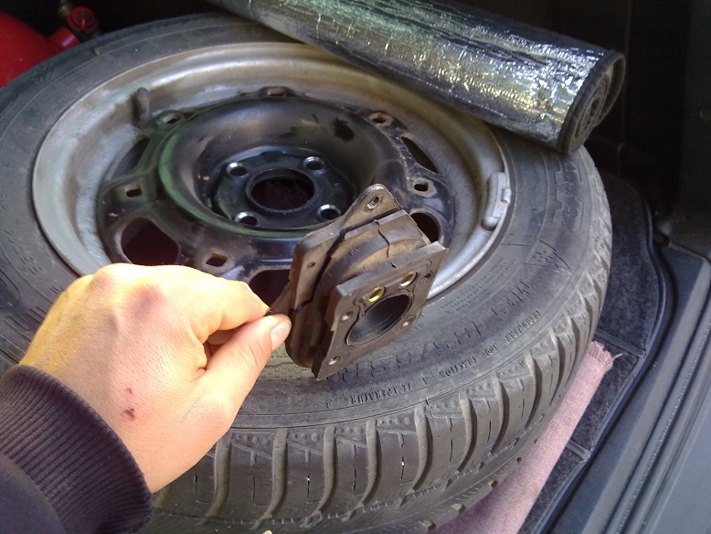

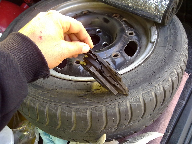

а ето и часта която ми е създавала проблем и е сменена.
гаранция,паспорт..вси4ко 699лв.....добре ли е??????

Колега не може сама да обърне на газ, за да стане това трябва да е метанов инжекцион. Иначе честито за придобивката и да кажеш после как е разхода.
П.П Това което показваш, скъсаното ти е тампона на моното
