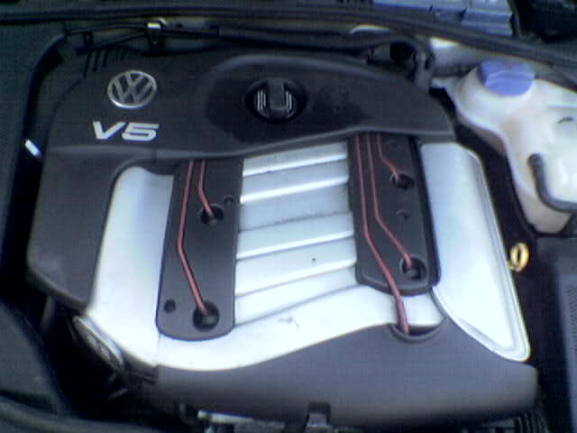

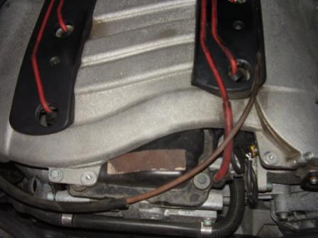

Колега можеш ли да снимаш точно кое според теб е алуминий?
didobonev
Мнения: 12
Регистриран на: Чет 30 дек 2010 17:56
Местоположение: stara zagora
Re: 2,3 vr5 работи перфект с обикновена агу
Мнениеот didobonev » Нед 30 окт 2011 20:04
eurogas написа:
didobonev написа:
за колекторите съм 100% сигурен може да не разбирам от много неща ама поне пластмаса от алуминии мога да различа. Не бе айде стига да дрънкаме глупости аз съм си доволен от колата, а това кой какво мисли нещо вече слабо ме интересува.Пък като стане време за въже ще си го купя аз .Айде на всички колеги без авариино каране.
Разбира се че ще си караш колата, само те подготвяме какво да очакваш занапред.
За колектора имаш грешка, вече никой производител не ползва алуминий, още повече тук колектора минава над целия мотор, при тази дължина на тръбите трябва да бъде с дебела стена за да не се счупи, това ще тежи 10 килограма, няма начин, правили сме вече няколко такива коли и го казвам със 100% сигурност.
Разгледай го пак, под колектор се разбира целия път от всмукателния клапан до дроселната клапа, понеже тук е на няколко части, може долната част от него да е от алуминий, но отгоре е пластмаса и налягането от експлозията я чупи веднага, не ни разбирай погрешно, с най-добри чувства ти го казват колегите. :да:
didobonev
Мнения: 12
Мнениеот didobonev » Нед 30 окт 2011 20:15
BG_POLICE написа:Колега можеш ли да снимаш точно кое според теб е алуминий?
eurogas
Мнения: 438
Регистриран на: Пон 05 апр 2010 10:42
Автомобил: Jeep
Двигател: 4.7 V8
Мнениеот eurogas » Пон 31 окт 2011 7:56
Ехааа, никога не съм виждал такова чудо, много голяма рядкост, за мен е необяснимо кое налага огромен алуминиев колектор на тази уж съвременна кола, вероятно е създаден специално за обикновена газова, може би е направен за Италия. :beer
