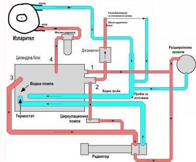

genov1 написа: ...А по темата и аз си мисля че паралелно вързване е по-добре понеже парното така не се повлиява и изпарителя се грее достатъчно...
Аз тия дни моя изпарител го переделах както е по схемата. И забелязвам, че почти два пъти по-бързо загрява ми преминава на газ. Преди беше вързан с тройници паралелно на парното (освен това съм с два радиатора на парното), и ми грееше по-слабо (отпреди монжажа на ГИ-то), и като цяло движока загряваше по-бавно отпреди...
Паралелното връзване се изполва само когато няма друг вариант, и парното е с кранче. По този начин намалява дебита в паралелните клонове при отворено кранче за парното, и е нормално парното да грее по-слабо. Последователното свързване се използва при коли, които нямат кранче за парното (като повечето рендета май :roll:)...

Мнениеот lubecku » Нед 04 дек 2011 22:53
Още веднъж с риск да спамя,
изключително съм доволен от схемата на свързване и от парното и от поведението на охладителната система и редуктора !
