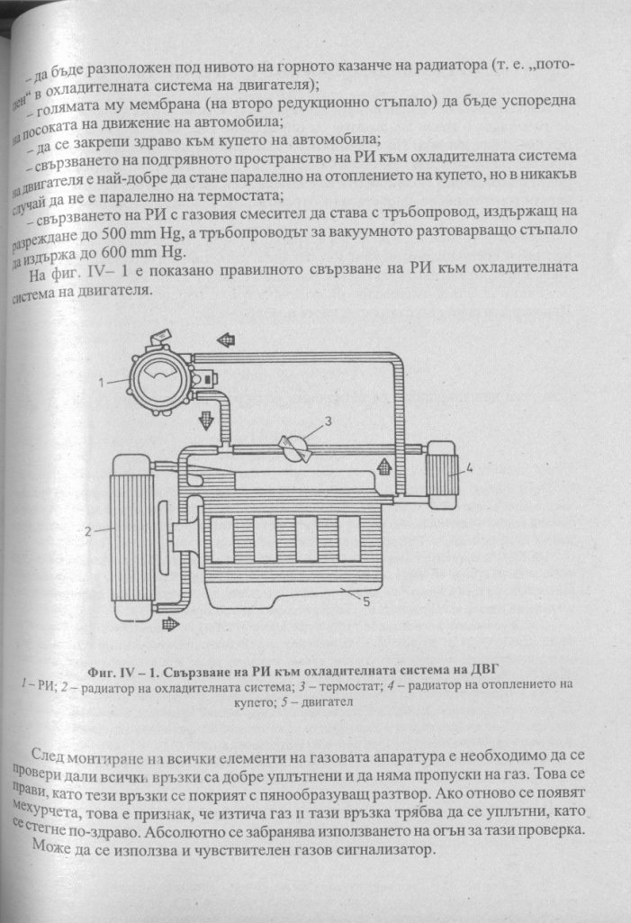

Ето и обещаната снимка. Книгата е доста интересна и има доста формулки, характеристики и всякакви други благинки, снесени на готово, ако на човек му е присърце и му се занимава с газови уредби. Има и схеми на повечето изпарители, обяснено е за плочките, дифузьорите, абе фулл е с инфо. 300 страници е все пак. Като посвърша с изпитите ще залегна да попрочета някои неща

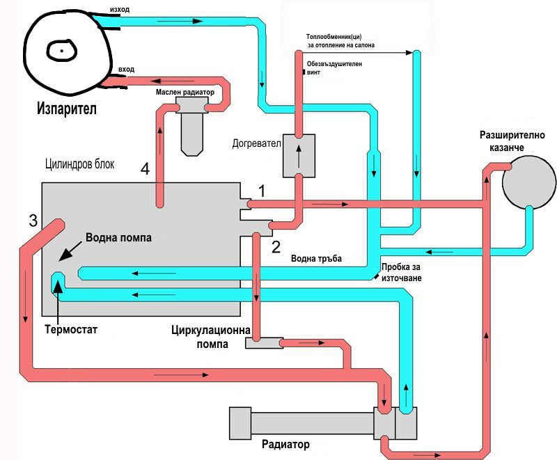

genov1 написа: ...А по темата и аз си мисля че паралелно вързване е по-добре понеже парното така не се повлиява и изпарителя се грее достатъчно...
Аз тия дни моя изпарител го переделах както е по схемата. И забелязвам, че почти два пъти по-бързо загрява ми преминава на газ. Преди беше вързан с тройници паралелно на парното (освен това съм с два радиатора на парното), и ми грееше по-слабо (отпреди монжажа на ГИ-то), и като цяло движока загряваше по-бавно отпреди...
Паралелното връзване се изполва само когато няма друг вариант, и парното е с кранче. По този начин намалява дебита в паралелните клонове при отворено кранче за парното, и е нормално парното да грее по-слабо. Последователното свързване се използва при коли, които нямат кранче за парното (като повечето рендета май
