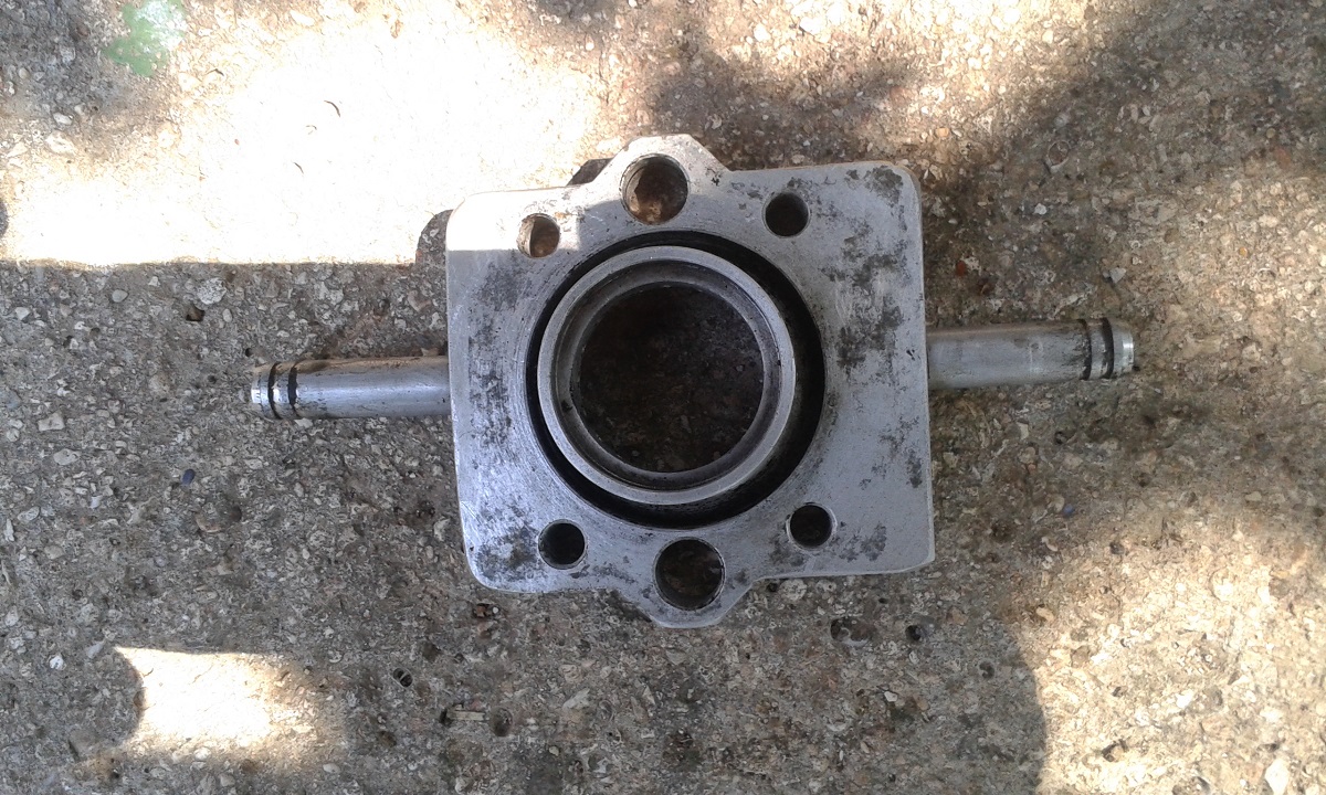

Не намирам в нета плочка като моята да ви я покажа.Текстолитовата плочка я нямам,понеже реално на нейно място е влязла газовата и съм с оригиналните болтове...

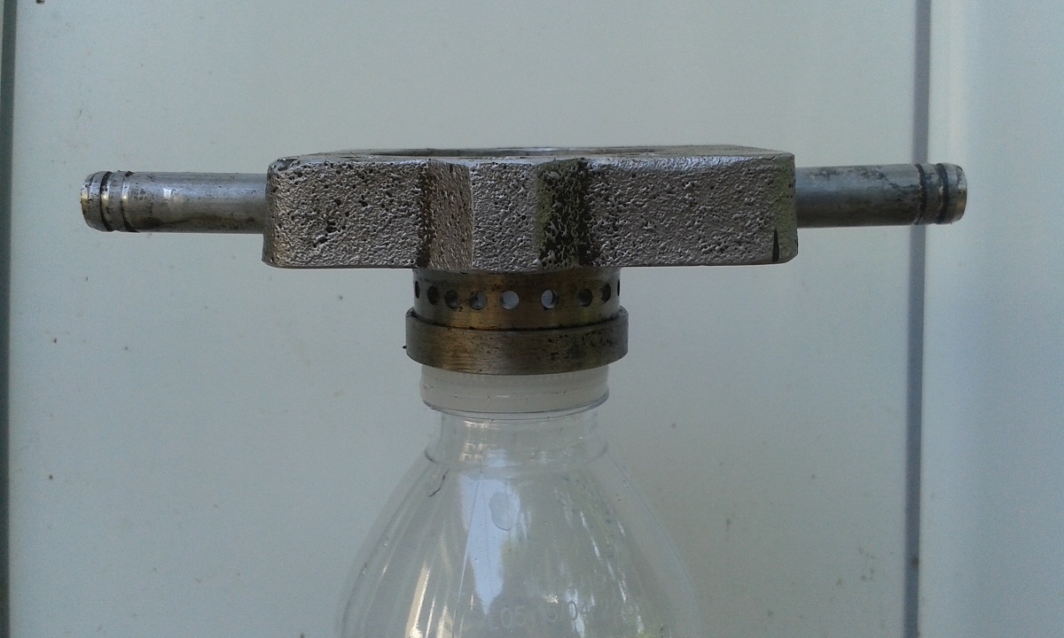

Намерих из склада плочка като моята,колко точно копие е не знам.Горе широка част 40мм,в най-тясната 28мм,в долната 30 ии 33мм..При нужда ще измеря.

Спазарете се и му я прати. Тая, дето така и не я намерих е подобна като тази.

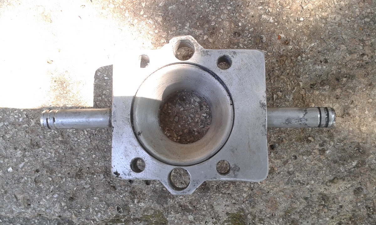

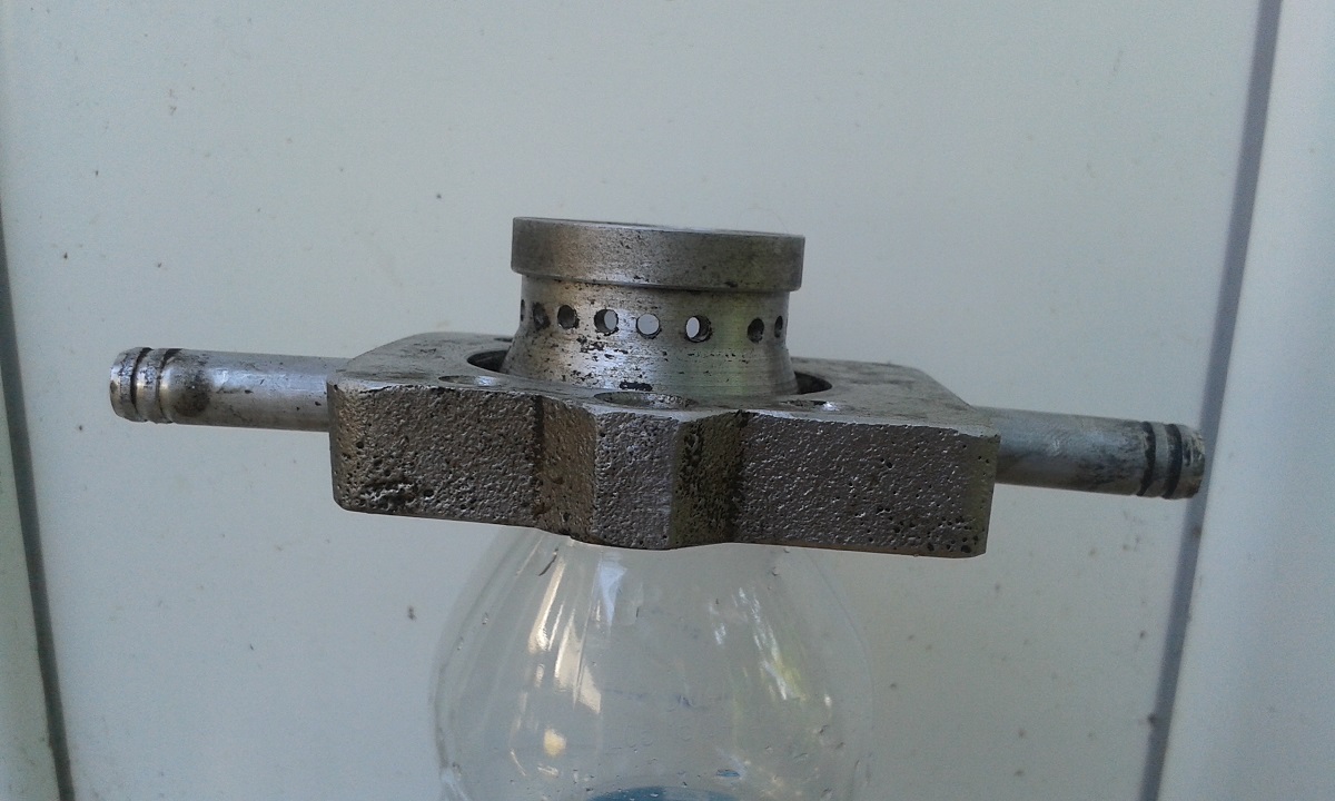

Моята плочка мисля, че изглецда по друг начин...
Тази става ли да се сложи без преправяне по моното и размера на дифузьора такъв ли трябва да бъде?
Защото моята не е конусовидна

Имам и такава като твоята,напълно плоска.На нея гледам,текстолитената плочка седи,залепена със силикон.И та и оная съм ги придобил с покупка на моно,просто не ми се разглабя колата за да ти потвърдя каква е моята.
Става без преправяне,но ще е настройва системата наново,понеже не разбрахме нито какъв е изпаритела,нито на колко пробег е.Та всичко ще се пипа-изпарител,тройник,аванс.Това обаче не значи,че градско ще падне под 14/100.
