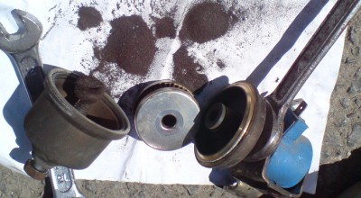

Има ли някой с газова бутилка МАРИНИ?Преди сменявах филтър на 10 000 и имаше стружки,сега 2 000 максимум и филтъра става на баница и не пуска газ.А без филтър не смея,той служи и като уплътнител,какво може да се направи

Когато колата върви, не пипаш нищо. На обикновена газова симптом за смяна или почистване на филтър е леката загуба на мощност при привъшване на газта. Ако филтъра е чист, при свършване рязко изчезва мощност, колата гасне. Като се задръсти, почва леко да намалява мощността. Това е момента.
На ГИ, ако при даване на газ обръща на бензин, значи е за смяна - това е за филтър течна фаза.

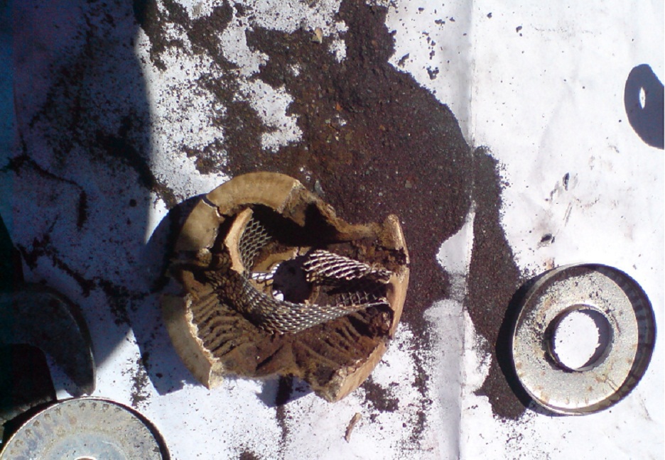

Под филтърчето беше плътно запушено,как е минавала газта :mhihi
