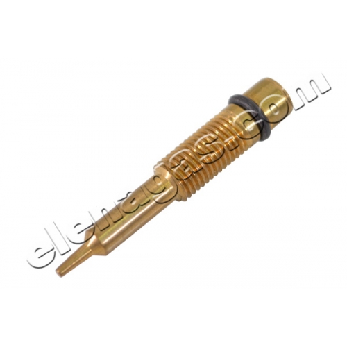

Винта като го отвиеш напълно, ще видиш върха му дали е здрав.Често се износва и спира да върши работа,затова се и сменя.

P.S.Eто как изглежда винта, колко остър трябва да е? Сега пак си го навих до край.
http://b1000.snimka.bg/automobiles/gaz.933352.37600721

Не мога да преценя,моя е като игла тънък.Ти прецени.
