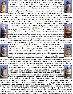

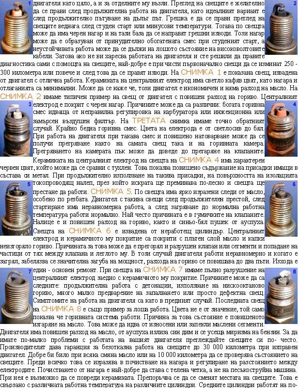

да ама при мен електрода е добре и разстоянието е добре,но скоро ще ги сменя все пак,но си мисля да са с един електрод,че карам на газ предимно.тва за керемидения цвят не било меродавно.също не било добре :wink:

Lifeguard написа:тва за керемидения цвят не било меродавно.също не било добре :wink:
Що така реши?
Lifeguard
Мнения: 664
Регистриран на: Пон 31 мар 2008 14:50
Автомобил: Passat B5 TDI_Lupo SDI
Двигател: AHU_AKU
Re: проблем с газовото
Мнениеот Lifeguard » Пон 22 фев 2010 23:56
ето за тва колега:
