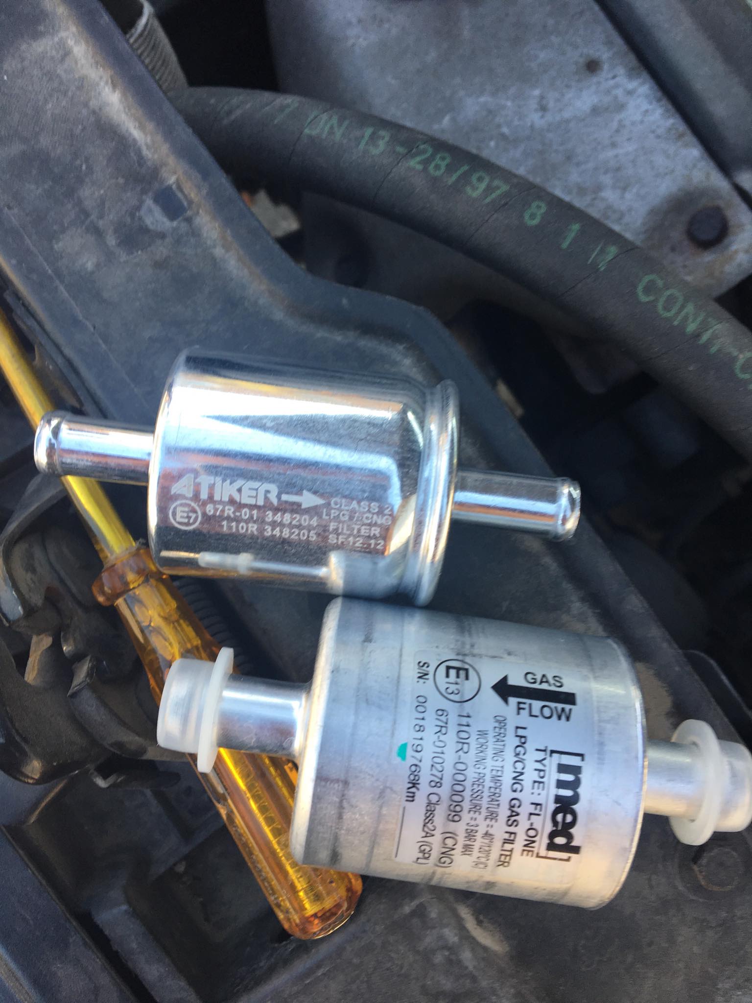

Мнениеот the_red_camel » Нед 22 сеп 2019 17:55
Аз съм с Г.И. LANDI LSI ONE нова монтирана и вече е на 22 000км и се ослушвам да го сменям този филтър(оригиналния) но още след монтажа си бях взел резервен-мисля, че струваше точно 40 кинта-тогава много ми се видя ама какво да се прави и сега си го държа в колата :mhihi
Към днешна дата(22.9.2019) Смених филтъра на приятел, който е Атикер и струва 5 лева :mhihi Вярно, че в самата изработка на филтрите има разлика ама и цената е доста потресваща :biggrin Някой дали е посмял на Ланди да сложи някакъв обикновен филтър :rolleyes

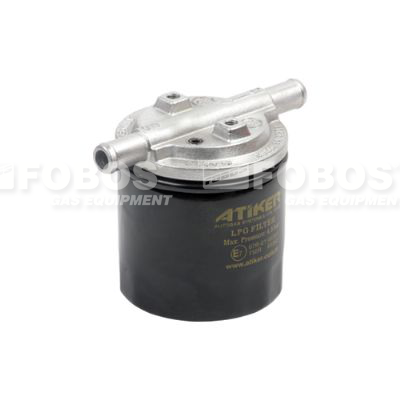

Мнениеот z_chakarov » Нед 22 сеп 2019 20:44
Нищо им няма на Atiker филтрите.В момента имат нов вид.Клиентска цена 24лв.След това един колега каза ,че от някаква мазда ставал от маслен филтър.
