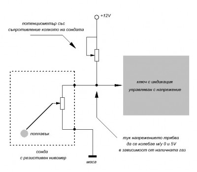

Имамследния проблем:
диодния нивомер не работи, този който е на копчето.
Проблема не е в изгорял ключ или диоди, а съвместимост на двете устройства. Питането ми е какво може да се направи за да тръгне

Евросондата е нова БРЦ, а ключа е Ловато и той е нов. Доколкото разбрах от газаджии са 2 типа:
1. Работи от 5 до 0 волта
2. Работи от 40 до 90 ома
Сигурен съм че ключа и сондата работят на 100%(поотделно работят в други коли). Предполагам че са несъвместими, тъйкато единия тип работи с напрежение, а другия със съпротивление.
Въпроса ми е дали може да се преработи едното устройство(ключа или сондата) с добавяне на резистир или нещо друго или не е възможно.

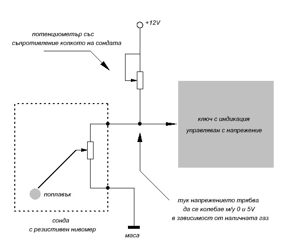

Ако сондата ти е с резистивен нивомер, а ключа се управлява с напрежение 0-5V правиш схемата която съм начертал и ще заработи. Потенциометъра трябва да е със съпротивление колкото на сондата. Трябва да го измериш с мултицет. С потенциометъра си настройваш при 5-10 литра газ в бутилката да ти светне червения светодиод.
Ако сондата ти подава напрежение, а ключа изисква промяна на съпротивление нещата стават сложни...
Вземи един мултицет и премери на изхода на сондата какво имаш - съпротивление и колко е, или напрежение.
BRC мисля бяха са с два извода и са резистивни, та може и да стане работата.
