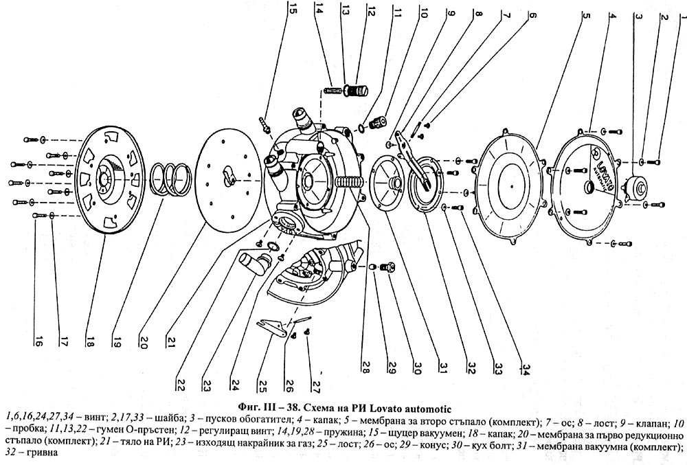

За смяна на мембраните на изпарителя си....пропускат много газ когато е студена(вероятно са втвърдени) и я давиш...с въртенето на стратера я вентилираш и затова пали...позната болка! :D

joker написа:За смяна на мембраните на изпарителя си....пропускат много газ когато е студена(вероятно са втвърдени) и я давиш...с въртенето на стратера я вентилираш и затова пали...позната болка! :D
Така е!Кога за последно са сменявани гарнитурите?

Преди месец сменях моите за 2 години каране само на газ бяха станали все едно са на 10 а уж са само на 2 години.(за ловатото са 20лв българските и 35 италианските).

Сменяш всичко от ремонтния комплект.

Продават се комплект запе4атани в наилонова торби4ка 2 мембрани и три гумички(клапанчета)

Не е нормално!!!Този мотор върви еднакво добре на газ и на бензин!!!!Мембраниииииииииии!
