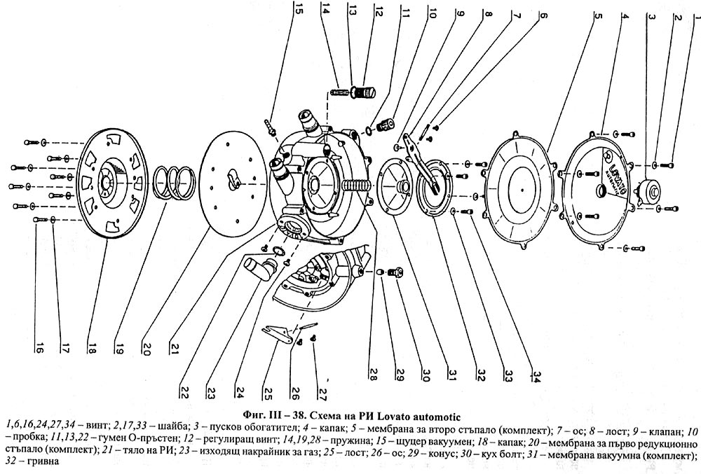

Проблема е следния паля колата от раз на бензин, отварям вратите на гаража качвам се в колата превключвам на газ и потеглям след няма 100 метра колата гасне,спирам въртя стартера по 10-15 сек. паля на газ и я форсирам в 1500-2000 в продължение на около 30 сек. слагам 1 и потеглям без проблем,ако някои е имал същия проблем или решението му нека пише в темата.Баща ми каза че от студа прави така, но сам я палил и в много по студени дни.Забравих да кажа че това ми го прави за 3-4 път колата е Seat Ibiza GLXI 1.8 90ks ABS mono 94г.

За смяна на мембраните на изпарителя си....пропускат много газ когато е студена(вероятно са втвърдени) и я давиш...с въртенето на стратера я вентилираш и затова пали...позната болка! :D

Така е!Кога за последно са сменявани гарнитурите?

Колега колко струва тази мембрана и ще мога ли сам да си я сменя или ще трябва да я карам в сервиз?!

Преди месец сменях моите за 2 години каране само на газ бяха станали все едно са на 10 а уж са само на 2 години.(за ловатото са 20лв българските и 35 италианските).

Сменяш всичко от ремонтния комплект.

Продават се комплект запе4атани в наилонова торби4ка 2 мембрани и три гумички(клапанчета)

Колеги аз имах същия проблем, но дори след смяна на изпарителя с нов колата не се оправи. Моят съвет е като запалиш колата да я оставиш да поработи 2-3 мин на място и тогава да тръгваш.
