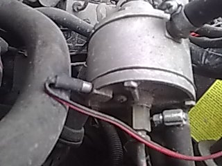

icoair
Мнения: 10
Регистриран на: Вто 20 окт 2009 8:29
Re: На "студено" гасне при тръгване и трудно набира на газ.
Мнениеот icoair » Пет 08 апр 2011 15:18
Колега, тук не виждам филтър. Трябва ли да разглобявам целия изпарител?

Ако питаш мен виж какъв е модела на изпарителя и попитай тук хората даливъобще има филтър той! Защото няма смисъл да го разглабяш и да се окаже, че няма!
KingoftheROAD
Мнения: 2486
Двигател: ACU
Местоположение: Калояново
Мнениеот KingoftheROAD » Съб 09 апр 2011 11:28
Снимай го от другата страна. Виж марка, модел и тн. Все някой ще подскаже...

Ако е от филтри, няма да има сила във високите натоварвания. Не се вижда добре, ама на изпарителя няма клапан. Ако е отделно, преди него, там е и филтърчето.

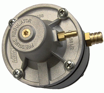

Това е изпарителя. Прилагам и файл с технически данни. Дано да помогне. Но като гледам май няма вграден филтър на него и имам подозренията че момчетата дето са ми монтирали ГИ са спестили филтъра преди изпарителя, а са сложили само 1 филтър - на изпарената газ.
icoair
Мнения: 10
Мнениеот icoair » Пон 11 апр 2011 9:27
Ето и данните му.
