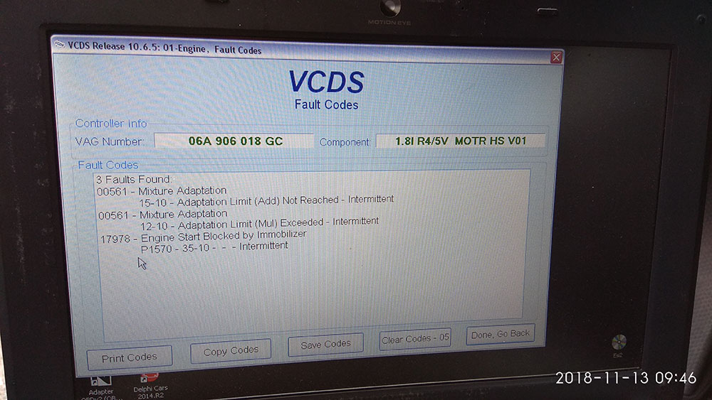

Проблема на колата е, че започна да гасне при изключване от скорост. Не го прави всеки път, но да кажем 50%. Това го прави САМО НА ГАЗ. 5 г. карам тази кола и никога не ми е правила подобен проблем.
Снимка ще кача утре.

ivan_pop написа:Как разбра,че дросела си е загубил настройките?
След откачане на акумулатора би трябвало адаптациите да се нулират.След това като покараш на бензин само,ще си направи нови адаптации!
А Тамоната би трябвало след откачане на акумулатора да не си загуби настройките!
Разбрах по снимката прикачена по-долу.
Не знам колко време и км., при каква скорост и т.н. трябва да измина, на бензин, че да се адаптира дросела... :rolleyes
Да ама, не! (за ГИ), Нулирал си е газовия комп. настройите (според газаджията-а, а аз на този човек имам доверие).
На 23.11.2018г ще мине "калибриране" на ГИ към комп-а на колата.
Ще пиша след разрешение на проблема.

Това от снимката ти е точно за смесите, а не за дросела. След 50-100 км на бензин щяха да се оправят. Тамоната трудно може да изгуби настройки, по-вероятно е газаджията да е цъкнал някъде където не трябва.

По горе си извадил снимка от диагностиката с ваг ком има една грешка записана че стартирането на двигателя ти е блокирано от имобилайзера.Тук може да е и причината за гасненето на двигателя.
