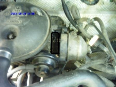

Мнениеот MAXXYY » Чет 26 май 2011 19:12
Възможно ли е проблемат при моя В3 да идва от карбуратора и по точно от автоматичния смукач?Смятам че тои не работи понеже когато сутрин я запаля оборотите и на бензин и на газ са много ниски и чак претриса купето и лампата на динамото присветва и сега съм регулирал хода на жилото на газта да не се връща до край и да държи по -високи обороти като е студена.Когато я запаля на газ е същото само че като подам газ и на средни обороти прекъсва и като че ли остава ту на 3 ту на 4 цилиндъра като отнема газта на ниски си работи чисто.Днес пробвах както прекъсва на газ на средни обороти да я обърна на бензин и си заработи на бензин чисто без прекъсване.Дали проблема не е от прекалено ниските обороти и при тръгване на бензин добре но при подаване на малко газ първо забива дори ми угасва 2 пъти след което при изфорсиране и засилване се оправя след 500м.след което прехвърлям на газ и всичко е наред.След това може да не е палена 5-8 часа през деня докато съм на работа и като си тръгвам докато я чукна на газ пали и не прекъсва и не придръпва въобще всичко си е наред.Но на сетринта същата работа -пак прави проблеми.Преди няколко дни отворих и делкото и имаше нагар на върха на палецаи на металните "пъки" на капачката и ги зачистих но нямаше разлика сутрин.Смених възд.филтър и регулирах оборотите от врътката за ПХ на изпарителя.Вадих и свещите и 4те са работили добре с еднакъв светъл цвят.Кабелите гледах на тъмно и там нямаше пробил.Мисля че проблема е в автоматичният смокач или вакума .А клапата в кутията за възд. филтър може ли да създава тези проблеми.Ето и снимка на карбуратора
Там където съм отбелязъл има някаква пружина която не деиства и стои като откачена-за какво е тя?

Мнениеот pas1.8mi » Чет 26 май 2011 21:28
На студен двигател (и загасен) издърпай жилото за газта!Пластинката със зъбчетата(на смукача) трябва да се превърти напред .Ако не се помръдне(превърти), вероятно се е счупила пружината в смукача!

Мнениеот MAXXYY » Съб 28 май 2011 20:45
Колега pas1.8mi направих това което ми каза но като подадох газ и се върна пружината и не можах да разбера дали ще работи смукача.Явно има нещо счупено за да не стои пружината.Ще направя отново опит утре че ще имам и повече време.
