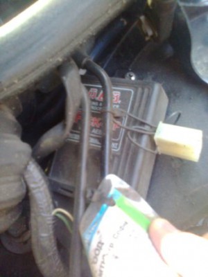

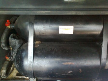

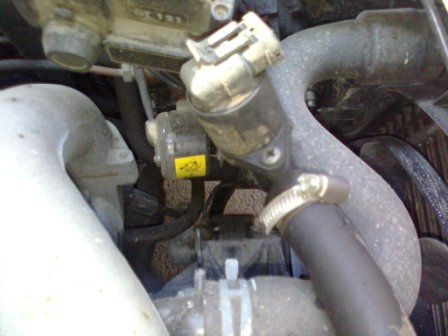

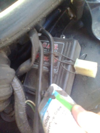

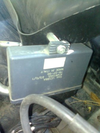

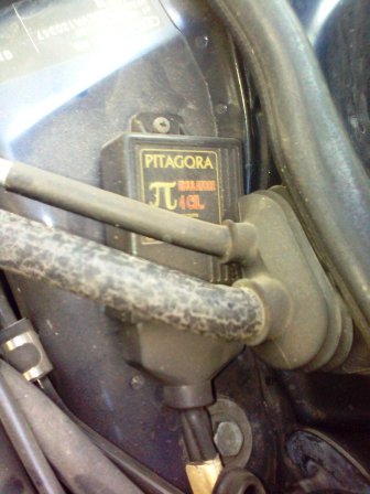

- bboikov
- Мнения: 499
- Регистриран на: Сря 07 мар 2007 11:23
- Местоположение: Перник
Re: метан уредба-моля за помощ
Колегата по-горе е прав колата на метан гърми в 90% от случаите, когато има проблем със свещи, бобина, кабели и т.н. Моята като я взех гърмеше, смених свещите и се оправиха нещата. Интересното е, че старите свещи нямаха вид да са за смяна. Метана е капризен, с новите съм направил около 15 000 км. и също вървят към смяна - думна 1-2 пъти
! Но о о както казва един колега докато не слезнеш да си прибереш кутията на въздушния филтър от пътя не е страшно
По въпроса за бутилките - моите са 3 - 2 по 30 л. и 1 по 36 л., побират около 14 до 16 кг. в зависимост от температурата. С едно зареждане изминавам между 280 до 320 км. в зависимост от съотношението крадско/извънградско.
Уредбата е слагана в Италия - има 3 компютъра и чесно да ви кажа не смея да пипам по настройките /пък не се е и налагало/.
Колата е Audi A4 1.8 ADR мотор.
Според мен за всяка метанова уредба са необходими поне 2 бутилки от по 30 л., така спокойно можеш да изминеш по-голямо разстояние, иначе доста често ще ти се налага да ходиш за метан, а те не са толкова много, още по неудобно е на дълъг път. 30 л. заемат място, но са достатъчно компактни и може да се измисли нещо, особено за по-голяма кола.
За да съм съвсем точен прилагам снимки как изглеждат нещата при мен.
