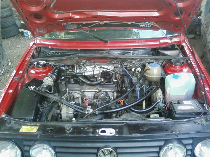

Вижте моите как са и как ще е най добре да са според вас?

лошото е че при теб просто няма място изпарителя да се сложи близко до инжекцията.това за скъсяването на маркуча го гледах в руски сайт там беше направено даже тройника направо на изпарителя с едно парче маркуч я имаше 3см.колкото да може да се сложат скоби.при мен както писах по горе палене и вървеж динамика доволно добре само трябва да видя разхода как ще е.

При мен как ще е най добре,маркуча от изпарителя да е по-дълъг или по къс?
