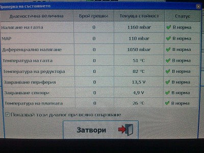

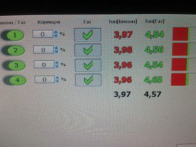

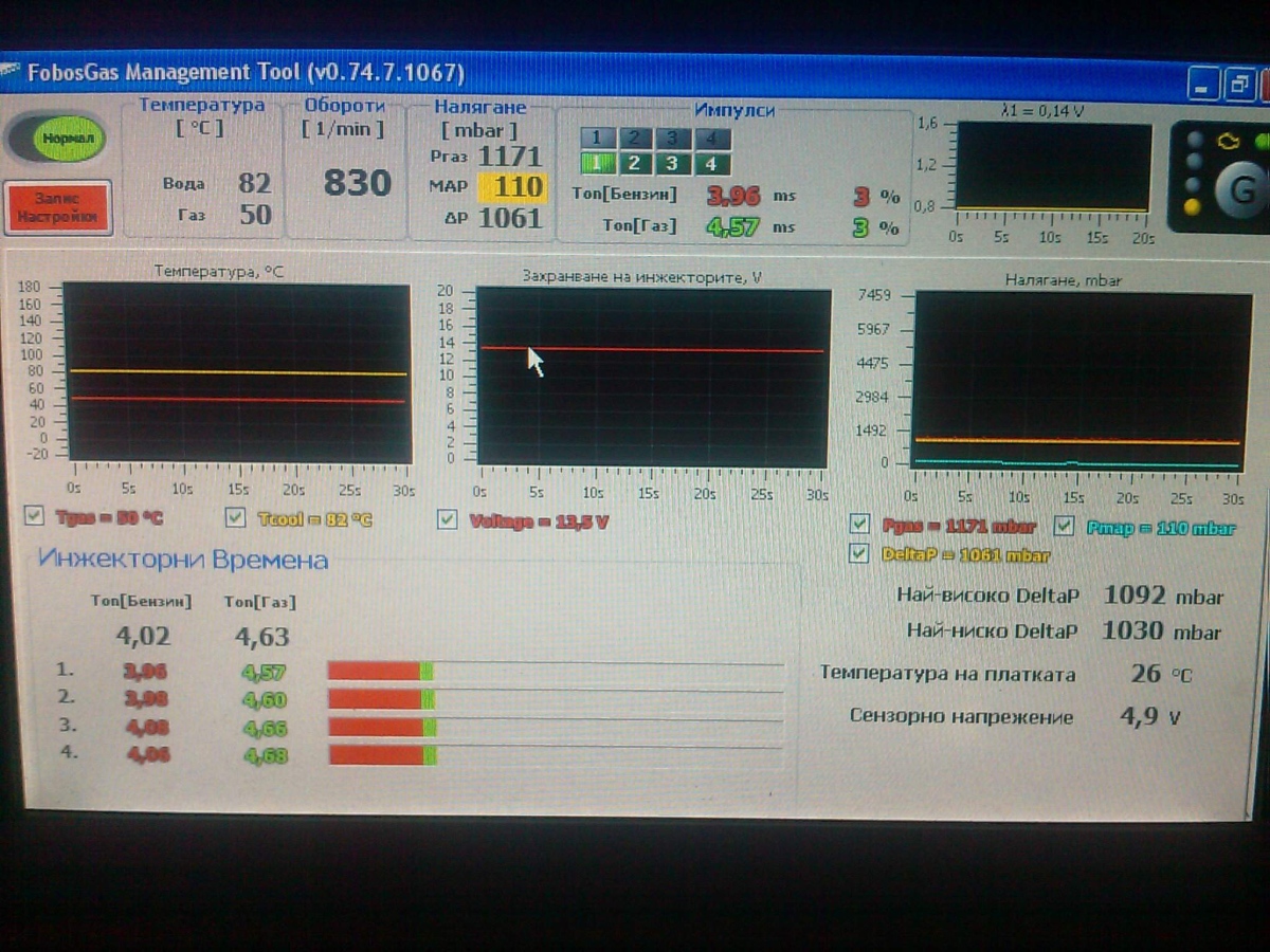

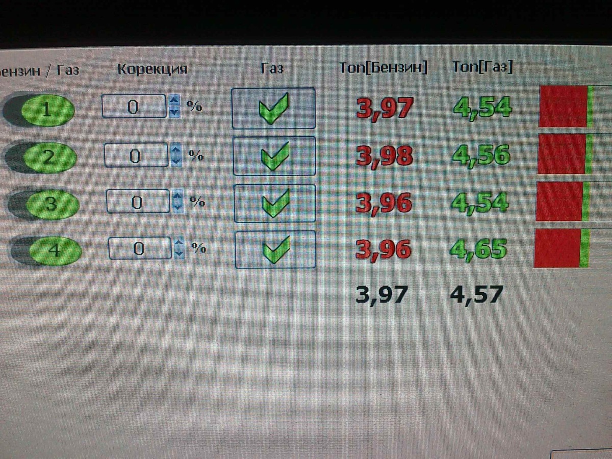

Здравейте колеги, предлагам тук да обменяме информация за настройка и др. тънкости на газовите инжекциони на FOBOS.
Пускам снимки на моята настройка която съм си правил сам на VW SHARAN ADY - ГИ FOBOS1.Инжекторите ми са Апаче 1,5 ОМ. Дюзите са ми на 2,3мм изпарител ТОМАСЕТО Moже да я коментирате защото не съм профисионалист, търпя критики ;)

Хубава тема колега :applause: И аз съм с ФОБОС! Снимай колко ти е бензиновото време при работа на бензин и след това го сравни пак с бензиновото време при работа на газ! При добра настройка двете бензинови времена трябва да са бъдат колкото е възможно по-близки! Пусни и снимки на настройките ти за прехвърляне от бензин на газ и обратното! ПОЗДРАВИ :beer

Веднага си личи че неразбираш от настройки, никой не настройва Фобос с графика, графиката е по-неточна от таблицата и е създадена за колеги които са свикнали да работят с полски ГИ където се настройва предимно така.
Според инжинерите на Фобос с графика можеш да получиш съвсем непретенциозна настройка, без възможност за фини корекции каквито предлага една таблица, иначе горе-долу си се справил от това което се вижда. :да:

eurogas написа:Веднага си личи че неразбираш от настройки, никой не настройва Фобос с графика, графиката е по-неточна от таблицата и е създадена за колеги които са свикнали да работят с полски ГИ където се настройва предимно така.
Колега, снимал съм графиката за да се видят инжекторните времена, не съм настройвал по графика, аз съм аматьор и за първи път правя настройка на ГИ. ;) Ако си вътре в нещата подскажи малко... къде мога да доизпипам системата. поздрави...

Няма как да дам идея дистанционно, трябва в движение да се гледа какво се случва с параметрите, аз минавам ппо десетина километра в режим настройка, ако можеше на място щеше да е много по-лесно но нестава, иначе така от снимките мога да коментирам само моментните стойности които са добри, защо нямаш сигнал от ламбда сондата, не си го свързал или не си го активирал. :да:
