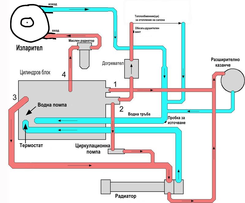

Ако имаш маслен радиатор, пробвай да го пресвържеш така. При мен даде ефект - почти два пъти по-бързо загрява и преминава на газъ, при здадени 40 градуса и равни други условия. Преди беше свързан паралелно на парното, което при мен е с кранче и два радиатора. И зимата при затворено кранче и циркулация само през изпарителя, загряваше за 3-4 км, понякога и повече в зависимост от студа. Сега при при равни други условия сутрин, след пресвързването, преминава на газ между 1 и 2 км, пак в зависимост от студа...

Имам маслен радиатор, но не мога да пипам връзките защото ГИ е още в гаранция. Бих могъл да експериментирам след година когато изтече гаранцията. Благодаря за схемата :да:
