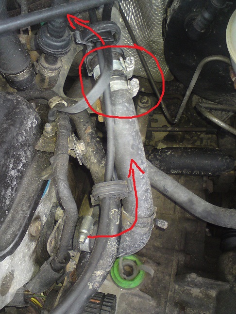

извинявам се за аматьорския чертеж , но ... :Mr Green Fun
това е от двигателя към изпарителя, като съм прекъснал само десния маркуч на парното !

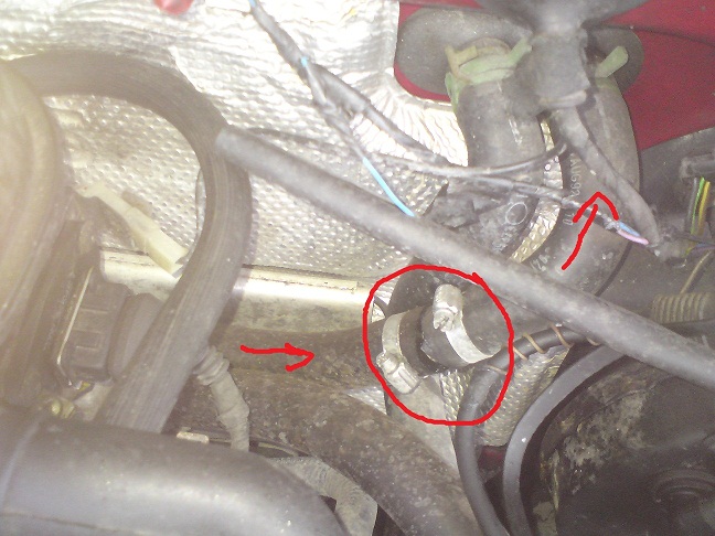

Мнениеот joro_dexter » Нед 12 фев 2012 18:55
:shock
а това е обратно , вече от изпарителя към купето(радиаторчето на парното) и отново се връща в десния маркуч на парното .
