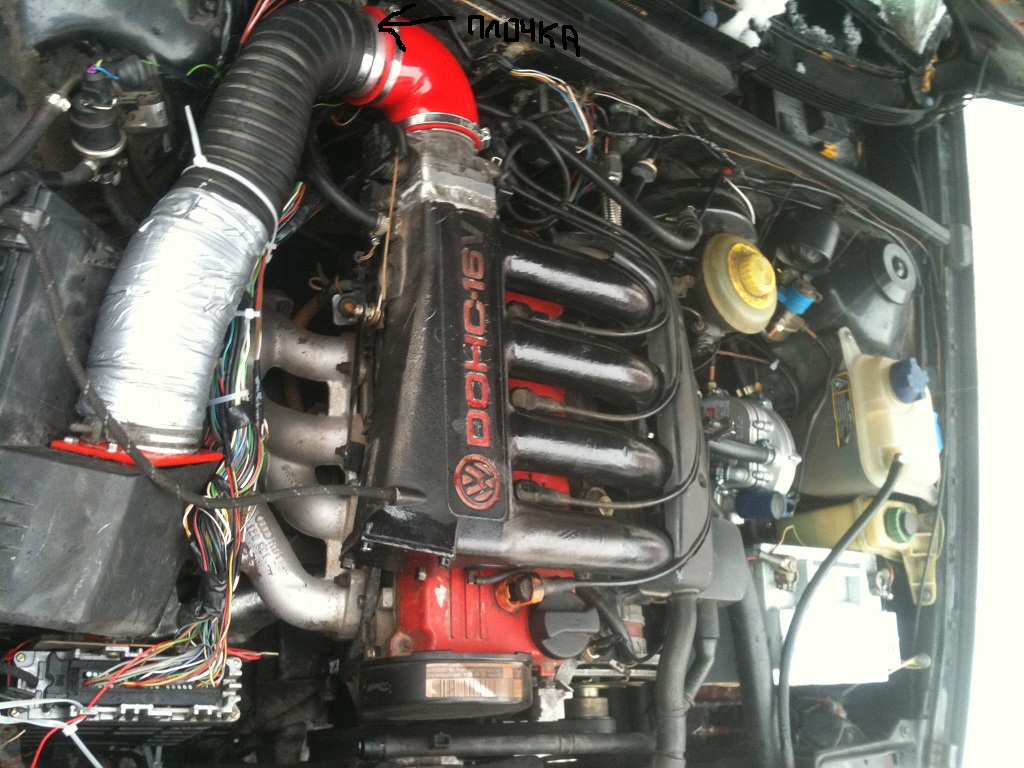

Здравеите колеги..По принцип карам ауди но все пак е ВАГ група и пускам и тук темата. със сигурност ще има по запознати със този мотор..Значи Скоро смених АБК мотора на моето купе с АБф.,.,покарах колата на бензин известно време докато я понастроя и посабера кабелите..Но все пак си вързах и Газовата(от АБКто) но смених изпарителя със такъв на БРЦ 140киловатов.Нови маркучи и клапан.Плочката на газта я сложих максимално близо до дросела,,
И сега проблема,,колата няма празен ход.не може да се настрои по никакъв начин,Иначе високите ги оправих,колата върви прилично с газта, цепи се хубаво,няма проблеми,,но не иска и неиска да задържи оборотите..Пуснеш ли газта и гасне,,,Стъпковия мотор взима въздух от двигателния отсек и няма никакъв филтър(ако има значение)..намалях му и притока на въздих пак не ги държи.Сега я пробвах със изключен стъпков мотор на газ и като че ли има доза подобрение но пак нещо не и достига за да задържи оборотите..Ако някои колега има възможност да пусне и някоя снимака на газифициран АБФ да видя как са плочките при вас би било добре..ако някои има нещо на ум нека помага..

Колега "Стъпковия мотор взима въздух от двигателния отсек и няма никакъв филтър" затова двигателя няма празен ход.Вържи стъпковия към големия маркуч(както си е бил)така ще смуче газ когато си на обороти.

За да имаш празен ход на газ стъпковия мотор трябва да взима готова смес тоест трябва да го свържеш след плочката :)
