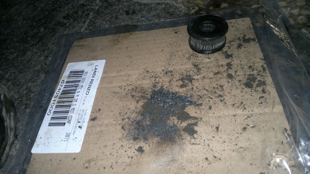

Ето моите стари на над 5 години или повече май, бяха ужас, филтъра задръстен - дори се чудих как е работила колата :Mr Green Fun
