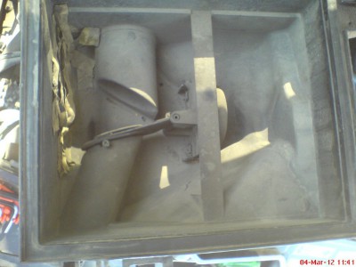

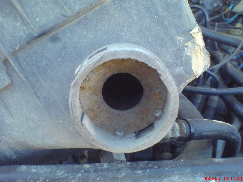

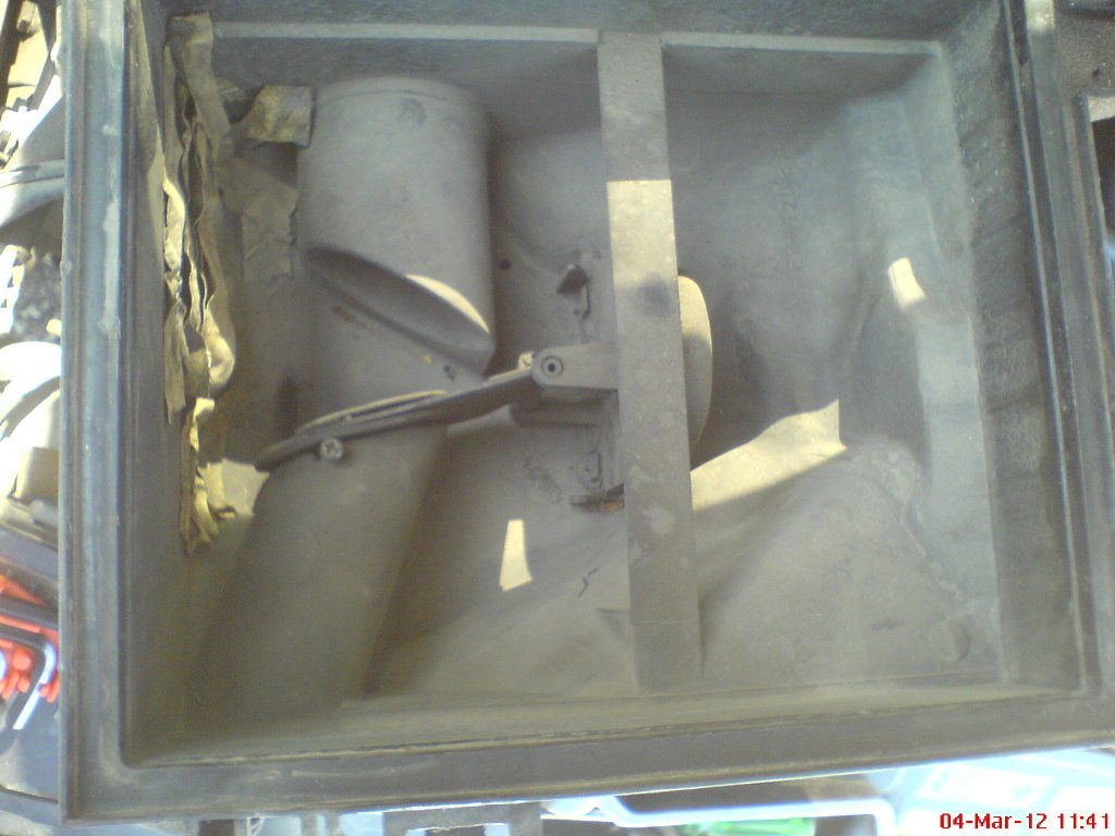

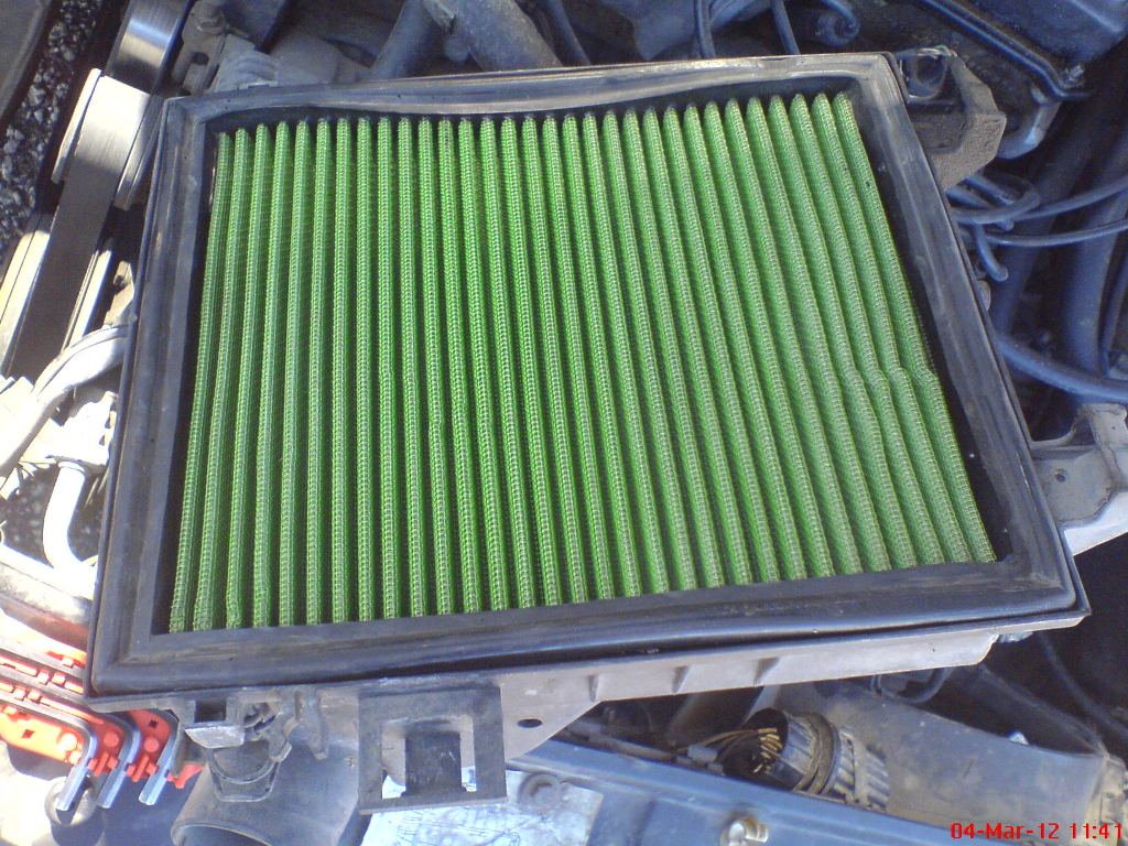

Качвам ти няколко снимки да видиш господа"жабарите",какво са сложили на входа за студен въздух на филт.кутия.И как са застопорили клапата с една видийка да не може да смуче от входа за топъл въздух.Както и снимка на моя възд.филтър,който,както писах в друга тема си някакъв вид спортен и с който не виждам разлика във вървежа специално за топъл или студен двигател.Подчертавам,че всичко тук е правено от италианците,защото знам предния собственик,какъв е идиот и само е карал,без да прави!Аз единствено съм си преработил дифузера към по-малък.

balamata написа:Качвам ти няколко снимки да видиш господа"жабарите",какво са сложили на входа за студен въздух на филт.кутия.И как са застопорили клапата с една видийка да не може да смуче от входа за топъл въздух.Както и снимка на моя възд.филтър,който,както писах в друга тема си някакъв вид спортен и с който не виждам разлика във вървежа специално за топъл или студен двигател.Подчертавам,че всичко тук е правено от италианците,защото знам предния собственик,какъв е идиот и само е карал,без да прави!Аз единствено съм си преработил дифузера към по-малък.
Колега, можеш ли да дадеш точни размери на тази пластинка, дето е ограничен входа на студения въздух на последната снимка ?

Мнениеот balamata » Нед 01 апр 2012 18:20
Hristo Dimov написа:
Сега го мернах с шублера.Външния е ясен,а вътрешния диаметър е 28 мм.Интересното е,че и диаметъра на дифузьора на плочката ми,е също 28 мм.Без да искам съм ги уеднаквил :) .
