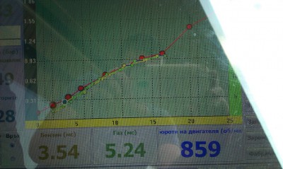

Това успях да сътворя сам. Старата карта не я пазя,защото докато разбера как става настройката и я бях поправил :mhihi . Не върви повече от преди но като че ли върви една идея по мазно и го няма на студено грубия кът офф ако се изразявам правилно. В горната част на графиката(където педала е почти в ламарината) са разменени малко моментите на бедна и по-богата смес. Идеята на настройката ми беше че сутрин ми бърка старта и гледах тримовете през ваг ком показваха че е богата сместа.
Добре ли е така графиката или има още за доизкусуряване?

следи си тримовете и си нагласяй графиката според тях,ако там ти е наред значи ти е добра настройката

Карам я вече така няколко дена и сутрешния старт не се е развалил. Може и да съм уцелил,но все пак ще я закача да видя на ваг-кома. Благодаря за съвета :th_up
