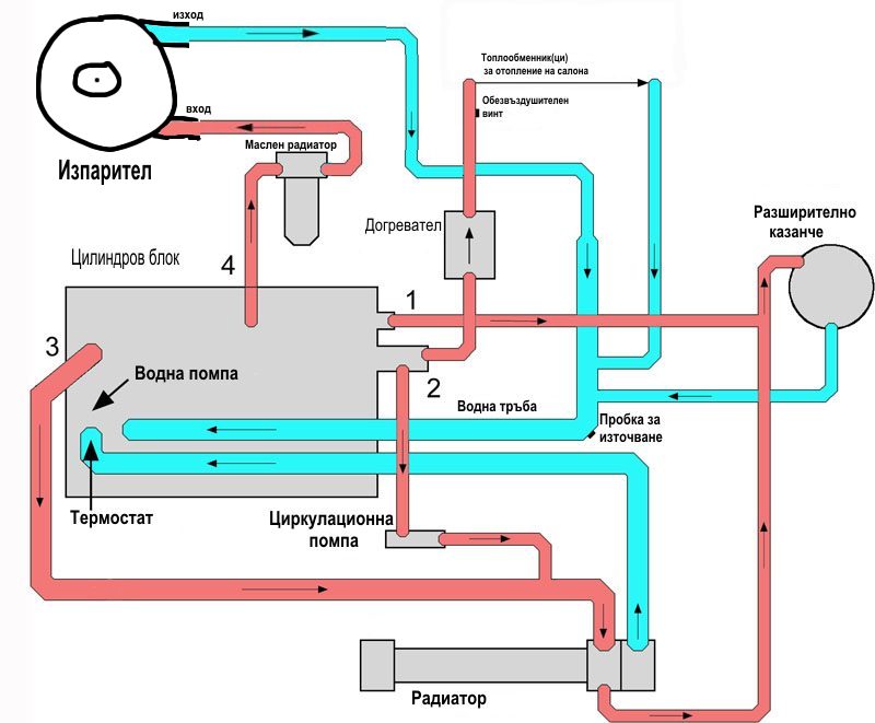

KingoftheROAD
Мнения: 2486
Двигател: ACU
Местоположение: Калояново
Re: Сутрин не прехвърля на газ. Термостат?
Мнениеот KingoftheROAD » Пет 14 сеп 2012 8:05
Колата има ли маслен радиатор преди масления фитър? Ако има такъв препоръчвам тази схема на свързване.

Колата няма маслен радиатор. ГИ е полски, не му знам името. Видях, че газаджията ползва програма "Diego G". Каза, че ще ми активира и някакво предварително загряване на газта през програмата :roll:
Стойността на налягането 0.8 бара добра ли е? Не знам дали датчика показва правилно, но разлика сутрин има :P
