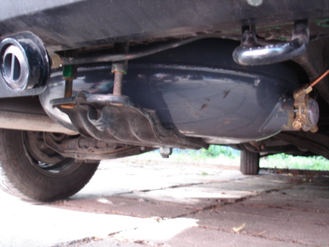

Мнениеот KingoftheROAD » Съб 18 авг 2012 23:08
не е проблем, при мен също е така външен монтаж и никви грижи и пей сърце, е понякога малко по-рано свършва газта, и ако има много малко газ в бутилката се забелязва недостиг тяга, но нищо фатално. Като загрее колата, всичкия топъл въздух от двигателя минава отдолу под пода на купето, и донякъде загрява бутилката...

KingoftheROAD
Мнения: 2486
Двигател: ACU
Местоположение: Калояново
Re: мнение за монтаж на бутилка
Мнениеот KingoftheROAD » Нед 19 авг 2012 12:42
vanko_VW написа: ...това 40литрова бутилка ли е? Да и на мен това ми е идеята, само че захващането ще ми е различно...
Бутилката е 56 литра. Проблеми с проходимостта нямам. Гърловината можеш да я въртиш накъдето пожелаеш. По-нататък имам идея да направя някакъв щит под гърловината, търкаляше ми се някъде стар такъв щит от картера на баба жужка...

Зимата със тая наща киша (пясък и сол) предполагам, че бързо ще започне да корозира.
Незнам дали е приемливо но аз бих я намазал с нещо за изолиране (май имаше някакви течни гумени покрития такива). Ако бъркам поправете ме.

Е,няма как да не губиш от багажника-резервната гума влиза в него.Ефекта се намалява с ползането на т.нар "патерица".На пасата съм така,щото бутилката е на мястото на резервната гума.Имам една дърта джипка,на която бутилката е под купето,отзад и и направих само една предпазна скара,все пак се кара и по черно понякога.При нея няма проблем с резервната9виси си на люлка на задната врата.
