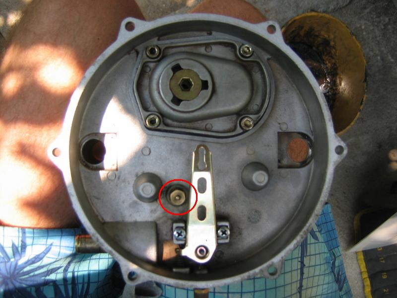

разглобих изпарителя,почистих го,огледах го всичко е наред...сглобих го и проблема пак си го има дори се появява по-често.
аз си го обяснявам че нещо остава отворено при празен ход и дави,а уж всичко си се движи нормално вътре.
има едно малко клапанче(ограденото на снимката) възможно ли е то да не затваря когато се появи проблема и да дави :rolleyes

Разглобих го за пореден път,оказа се че не е от вилката ,движи се нормално и на опира в болтчето.
Пак клоня към това малкото клапанче дето съм го оградил по-горе,то каква точно роля играе?
Според мен то остава отворено и през него минава газ ,малко количество и дави на празен ход,така си го обяснявам,сега освен да пробвам да го блокирам по някакъв начин (за пробата само),че да го разбера то ли прави мизерията :rolleyes

Това клапанче има гумичка от другия край която я има в оригиналния комплект, пружинката е много стегната и може да я тестваш със една пинцета като я дръпнеш и ще разбереш дали задържа.Ако гумичката е разпадната или вдървена може и от там да е проблема защото при рязко подаване на газ клапанчето се отваря.

Да,знам има гумичка и пружинка,когато сменях мембраните съм я сменил и нея.
Остава да си направя една проба и да застопоря тва клапанче да не се отваря,и да покарам така и ако проблема не се появява значи е от него :rolleyes
