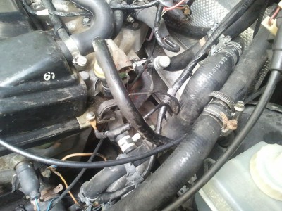

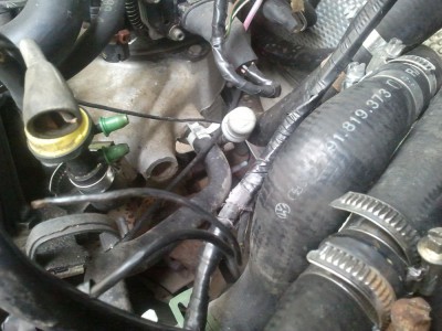

Днес обаче забелязах нещо друго.На около 30 см под моното от задната страна има нещо като датчик-предполагам че това е лабда сондата...другия край на кабела от нея висеше свободно.В същото време имах едно свободно кабелче което контактува и с двигателя като маса.Пробвам да кача две снимки да се види.И ако някой има представа дали това пречи на работата на газ да каже:)

На втората снимка съм отбелязал лабда сондата(ако наистина това е тя де),а на първата една букса която е в другия край на кабела от лабда сондата и стърчащ кабел който е свързан и с маса

Ламбдата въобще не ти трябва на газ.Това на снимката ако е на изпускателния колектор,значи е тя.
Що се отнася до кабелчето,ако другия му край е от капака на клапаните дето се вижда на горната снимка,то на мен там ми е хваната масата на бобината.

да,на изпускателния колектор е.А къде отива при теб другия край на кабела от ламбда сондата?Значи тоя кабел дето ти отива от бобината към капака на клапаните е заголен към края и за него е хванат още един -тоя дето стърчи на снимките.Предположих само че там може да е отивал другия край на сондата
