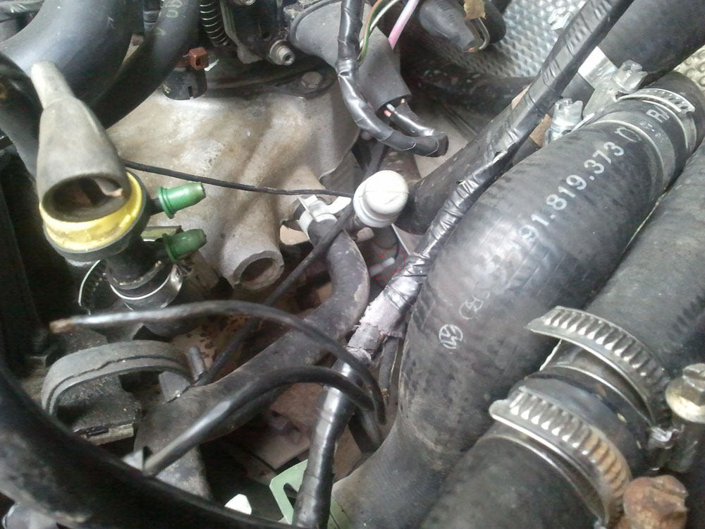

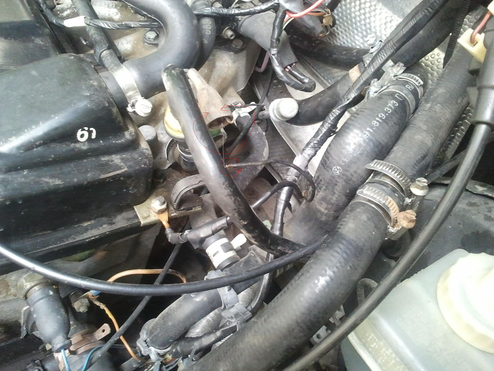

Днес обаче забелязах нещо друго.На около 30 см под моното от задната страна има нещо като датчик-предполагам че това е лабда сондата...другия край на кабела от нея висеше свободно.В същото време имах едно свободно кабелче което контактува и с двигателя като маса.Пробвам да кача две снимки да се види.И ако някой има представа дали това пречи на работата на газ да каже:)

На втората снимка съм отбелязал лабда сондата(ако наистина това е тя де),а на първата една букса която е в другия край на кабела от лабда сондата и стърчащ кабел който е свързан и с маса

Ламбдата въобще не ти трябва на газ.Това на снимката ако е на изпускателния колектор,значи е тя.
Що се отнася до кабелчето,ако другия му край е от капака на клапаните дето се вижда на горната снимка,то на мен там ми е хваната масата на бобината.
Re: пасат б3 1.8ми Много висок разход на газ
да,на изпускателния колектор е.А къде отива при теб другия край на кабела от ламбда сондата?Значи тоя кабел дето ти отива от бобината към капака на клапаните е заголен към края и за него е хванат още един -тоя дето стърчи на снимките.Предположих само че там може да е отивал другия край на сондата
