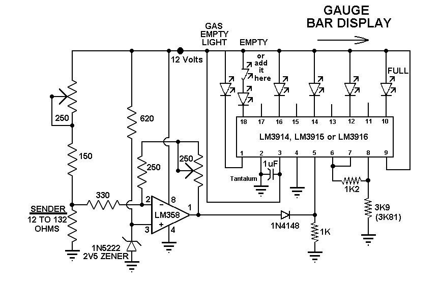

За начало трябва да се установи твоя индикатор от кой вид е с напрежение или резистивен.
Снимай сондата отблизо и уточни с колко кабела е , иначе може да се направи без проблем отделен идикатор и в двата случая с lm3914 примерно.

аз смятах да почна проект, който взима данните 0-90ома от дачика на бутилката и ги прехвърля към датчика за бензин 0-300 ома, ако не се лъжа и по този начин си ги показва на стандартния бензиномер, може да се задават и нива като на г.инжекциони :rolleyes

@shodan с магнит е. Няма потенциометър .
Re : Извади стъклото и дай да видим как е .

Ами свали стъклото и виж какво има под него.Щом ти е показвал навремето -може да си стои платката с оптрона. Стъклото се вади като се завърти по и обратно на часовниковата стрелка/набито е в месинговия корпус/.Газ няма под него Стрелка с магнит на нея - зависи дали е с 1 оптрон или няколко.
Схемата на ЛиР става да се пригоди.
