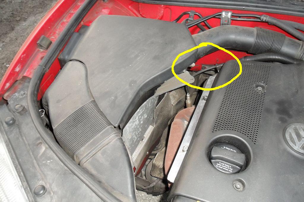

Защо на всички Пасати Б5 (седан/комби) които видях, на нито един изпарителя не е монтиран ето тук?
Твърде близо до изпускателният колектор?

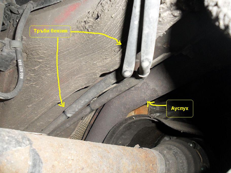

Да не говорим, че на Пасат Б5 1.6 AHL тръбите за бензина минават буквално на сантиметри от изпускателните:
А за "изолация" имат само парче маркуч върху тръбата...

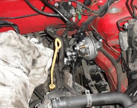

оня ден монтираха на сина на АДР Ланди, Редуктора е отпред в ляво ниско. Рейката е цяла над пластмасовите тръби.Странно газовия маркуч от редуктора минава през 1 кутия , през нея минава и 1 тънък маркуч -май е вакум - нямаше време за снимки и оглеждане.
Тая рейка нещо н еми харесва уж нямало обслужване.

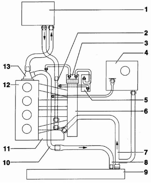

От това, което знам до момента - за VW Passat B5 1.6 AHL мисля, че би било най-удачно под разширителният съд - маркучи за вода/антифриз буквално сантиметри (при връзка към малкия охладителен кръг, към който са вързани дроселовата клапа и масления топлообменник), а и изпарената газ прави един ляв завой и е при инжекторите... тези разсъждения при съответно подбран изпарител...
Във връзка с горното - успях да издиря схема на охлаждането на Пасат Б5 1.6, но все още се чудя - дали е възможно някъде из документацията да са пропуснали да споменат за някоя клапа/кран, която прекъсва потока на охлаждащата течност при определени условия? Ето схемата:

колегата е прав от 8 години монтирам газови уредби такъв монтаж на редуктор не бях виждал не е правилно,но пък не е кой знае какъв проблем да се премести

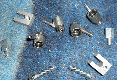

С тези преходници си спестих дупченето на смукателният колектор на мотора (моят AHL е с пластмасови с променлива геометрия, и не исках да дупча пластмасата):

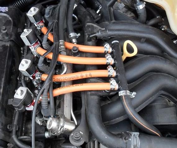

Ползвах четири единични инжектора с възможно най-къс път газов инжектор <-> смукателен колектор:
Изпарителя монтирах под разширителния съд, и го свързах към охладителната система след охладителя на маслото:

За момента я карам без пластмасата, която е върху мотора, но има възможност да се стегне с два болта.
С такъв монтаж избегнах каквито и да било манипулации по пътя на охлаждащата течност до отоплителното радиаторче в купето, а със загряването на изпарителя нямам проблем (макар и да нямам опит на студено - тази зима ще видя как е
