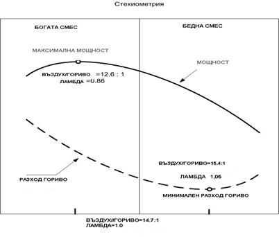

По принцип както при бензина,така и при газта(пропан-бутан) най-нисък разход се постига при леко обеднена смес от стехиометричната.

При обедняване на сместа от стехиометричната динамиката ще се влоши в известна степен.Колко точно зависи от доста фактори.До известна степен може да се коригират нещата с промяна момента на запалване,но и там нещата си имат лимит и ако се прекали резултата се влошава.

Аз ти разбрах питането ама... 12:1 знаеш ли какво е? 15.5:1 е съотношението, което е стехиометрично при пропан-бутан. Меко казано с 12:1 ще си в преразход
Не виждам какво те топли това дали вместо 30, ще си натиснал 25 процента педала, като половината гориво ще излиза сурово през ауспуха
Колегата лент ти е дал точен отговор - икономията идва от леко обеднена смес, а не от богата такава. Заигравката с предварението също важи - там е истината
Ще ти дам и още жокери - автомобилната електроника е така направена, че при пълна газ от ниски обороти - т.е. при голямо натоварване смесите на бензин отиват от порядъка на 13-13 и нещо към 1. При поддържане на скорост с натиснат леко педал на газта смесите отиват по-скоро към бедни. Това е всъщност и идеята - когато имаш нужда от ускорение - максимално богата смес, когато си в режим на "плаване" и с леко натиснат педал на газта - към максимално обеднена смес.
С прекалено богата смес мощността намалява също, както и с обеднената.
