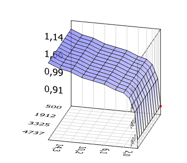

Същата кола, 1.6 AHL от 97-ма, само че с газов компютър Фобос 1 - настроих така, че на празен ход ламбда сондата да показава едно и също и на газ, и на бензин.
От там нататък - минах през какви ли не конфигурации, и от последното пълнене на бутилката (56 л. газ) съм с графика, която общо взето идеята е да прави навсякъде едно и също:
Целта ми е да оставя бензиновият компютър да си прави корекции. За сега - вървенето е страхотно (спрямо определени предишни конфигурации на таблицата с газовите коефициенти), а за разхода - чакам да свърши газта, че да мога да си направя изводи.
