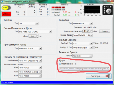

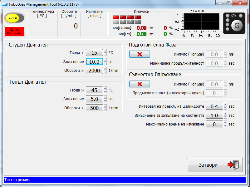

Здравейте,искам да попитам дали може газивия инжекцион да се настрое да превключва от бензин на газ при студен двигател на форциране след 200 оборота

При FOBOS е възможна следната настройка:
ако правилно съм разбрал въпроса.
Друг е въпроса до колко горната настройка е разумна...

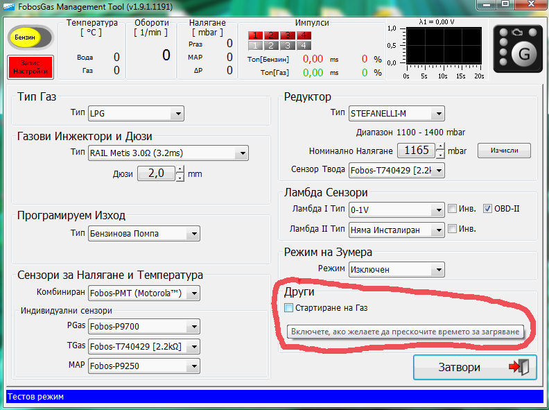

Сега след като си обнових програмата, докато ровех - видях това:
Ако го разбирам правилно - ако човек сложи отметката на отбелязаната настройка - щрака бутона ГАЗ-БЕНЗИН и тя превключва. Без да чака температури, изчаквания и т.н. - направо пуска газта, пък каквото стане...

Почти всички могат да се запалят на газ със задържане на бутона.
При някои броя запалваня е ограничен.
