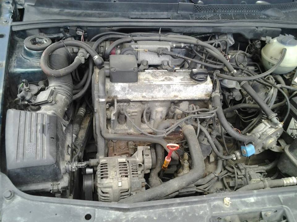

Трудно палене втори път,ако говорим за палене на бензин и каране на газ,почти сигурно е,че клапана на изпаритела не държи.Друго,което прави впечатление от снимката е,че изпаритела не е монтиран успоредно на движението,а перпендикулярно.Това съм чувал е проблем при изключване от скорост,понеже се създава налягане върху мембрана при движение и оборотите пропадат.
Маркучите на вакуума за клапата не играят роля,освен ако не са пробити някъде.Така се вкарва въздух в колекторите,неотчетен от дебитомера и се бърка въздушната смес.При монотата става така при нацепен тампон под моното.Това смучене е често свързано с трудно палене или нестабилни обороти.Отделно теча на газ от клапана пък дави колата и паленето/освен при по-голям престой/е мъчително.
