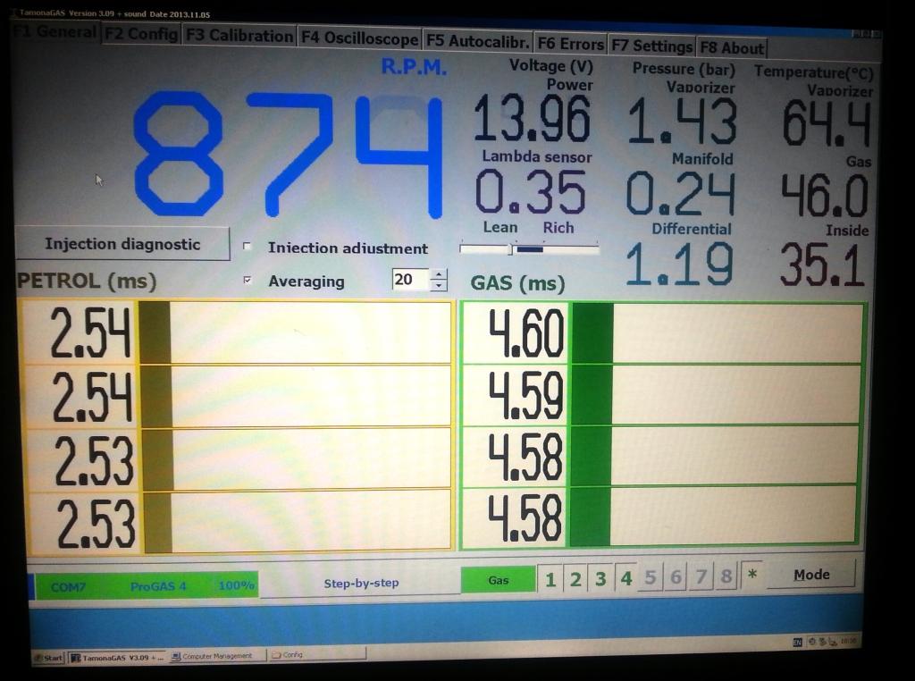

Здравейте
колата е пасат 4 с двигател 1.8Т
При диагностика на газовата уредба постоянно казва че "сместа е бедна "
При рядко подаване на газ понякога дава грешка "different pressure Manfold"
Друг проблем е , че когато е студена и прехвърли на газ (на около 30 градуса ) прекъсва доста докато не загрее двигателя . И това само на газ. На бензин колата няма проблем никакъв. Ламбда сондата работи коректно.
Ето скриин в момента как работи газовата уредба.

С какъв размер дюзи си? Каква е рейката? С какъв изпарител си? Чипнат ли е двигателя?Направи скриин шот при работа на газ и на бензин(по отделно,разбира се)!

Газовото ти време трябва да не е по-ниско от 5.2.
Кажи с какви дюзи си и колко коня е колата за да ти сметна диференцираното налягане колко трябва да е.

Здравейте , и благодаря за отговорите на всички :)
ще видя и ще напиша модела на дюзите и изпарителя , но преди 2 дена тук в един сервиз ми обърнаха за малко внимание. Човека който работеше там каза Тази газова опрелено този двигател стоков и е максимума.Пробвахме да вдигнем малко налягането само от изпарителя но се оказа че е вдигнато до край. Просто изпарителя идва малък ( това е като първи проблем ) без да мери диаметъра на дюзите. Колата има чип но е свален защото тогава проблема е много по сериозен ( на газ ако рязко подадеш тя почва да придърпва жестоко както и на високи обороти..) затова и двигателя е върнат към стокови параметри.
Исках да попитам отностно тази грешка и индикация "бедна смес" която показва програмата.Тази смес нормално ли е да е еднакво бедна и на обороти и в движение. Тоест индикатора мърда но милиметри ... почти без разлика.
Всеки обвинява ламбда сондата. Ходих на и я замериха с осцилоскоп , работи нормално.
Чувал съм че Фобос имат опция на високи обороти когато газовата не е достатъчна да пуска по малко бензин за да нормализира сместа.Тамоната има ли го това нещо и как се води? Ако изпарителя е недостатъчен , знам че решението на проблема е с по голям изпарител , или добавяне на още един. Колега @williams_vn каква е тази доработка ? Може ли линк ?
Доста хора са скиптично настроени към тази марка ЕКУ на ГИ. Може би е точно защото както е казал колегата по нагоре , за тази цена ...
Крайната ми цел е не само сместа да се нормализира а и колата да може да се храни и след монтирането на чип-а.

Първо напиши какви са компонентите.След корекцията на налягането от изпарителя,беше ли направена авто-калибрация отново?
