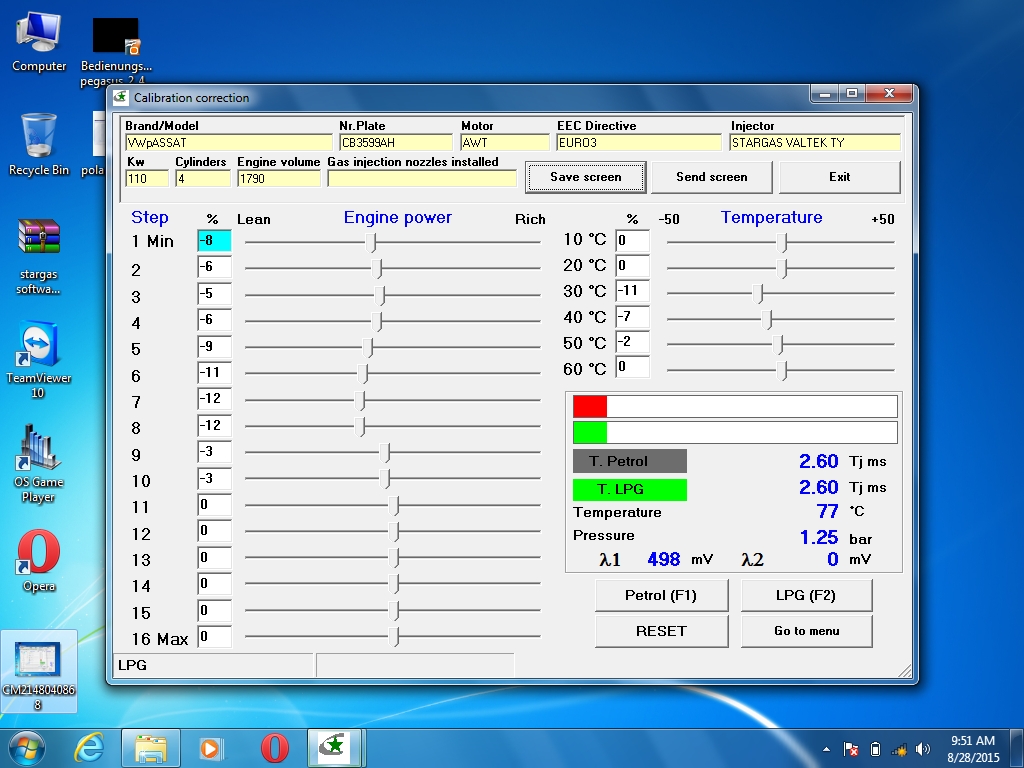

Колеги, някой във форума кара ли с този инжекцион, трябвя ми малко помощ при настройката му. Давам и скрийншот от софтуера, ще се досетите къде ми е проблема :)

Както знаете на повечето системи има таблица за настройка с кутийки/коефициенти.
Тука обаче, има по един плъзгач както се вижда за по-богата и по-бедна смес.
Да, но като гледаш моментните тримове и настройваш по тях, да речем на равен път с помоща на плъзгача стават ок, на примерно 3мс впръскване на горивото при 2000об.
Обаче на същите 3мс и същите 2000об. при изкачване сместа обеднява, съответно при спускане със същите обороти и пак на 3мс, сместа пък идва богата.
Търся съвет защото не се сещам как точно може да го настроя, тъй като в момента тримовете бягат в граници от +20 до - 20 при каране на автомобила, докато на бензин си шават в съвсем приемливи отклонения..
Благодаря

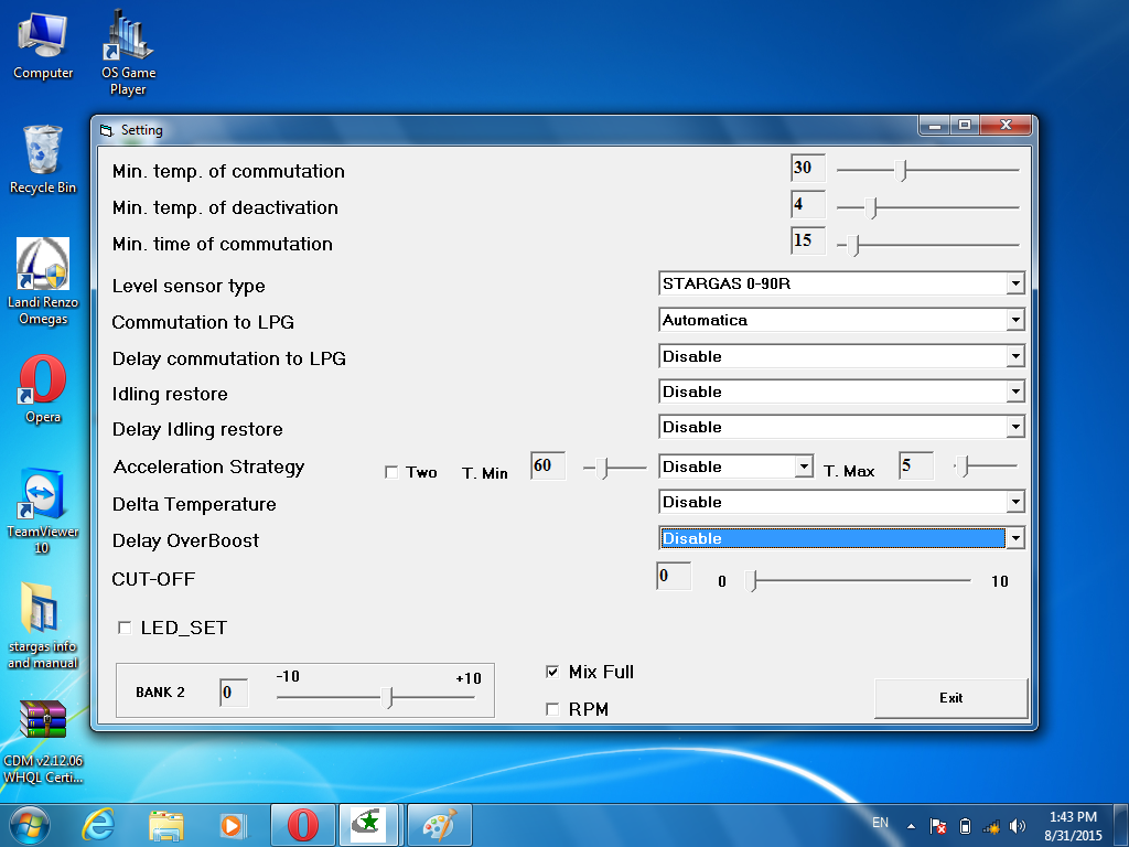

Сaмо товa ли сa ти нaстройките от софтa?Имa ли отметкa зa турбо в прогрaмaтa?Кaквa в концигурaциятa?Имa ли обогaтявaне при ускорение?нaй добре кaчи снимки нa прогрaмaтa

Изпаритет Нercules,дюзите незнам на какви мм са, така купих колата.
Други опции освен тези няма

Няма таблица с кутийки/карта тази програма.Караш с два лаптопа,на единия гледаш газовата на другия тримовете и коригираш с плъзгачите.Колкото успееш да я настроиш по този начин,това ще е.Няма друг начин!

Аз и досега така, го правих, в блутут адаптер гледах тримовете и с лаптоп настройвам.
Но настройката е меко казано неточна...
