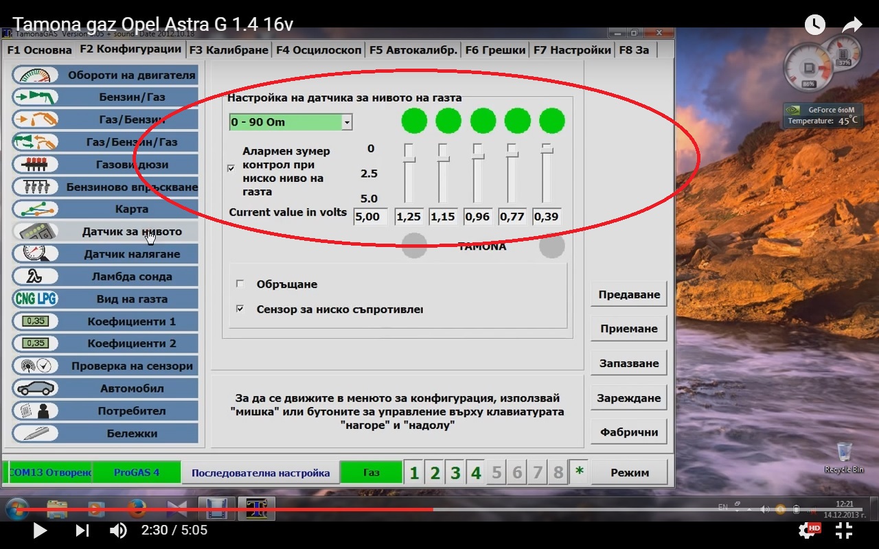

Здравейте колеги!
Имам Сеат Толедо 00г 1,8/125к.с AGN двигател. На скоро си махнах цилиндричната и сложих тороидална газова бутилка.
Преди и след тази интервенция индикаторите ми за оставаща газ (5бр зелени и 1бр червен-резерва) НЕ ПОКАЗВАТ реалното количество газ. Знам,че това зависи и от нивомера на бутилката, но да приемем, че той е "в ред".
Прерових из нета, но не намерих нищо, освен снимката по-долу и така си я настроих и аз.
И така... съществува ли правилна (фабрична) настройка на въпросния еквалайзер (аз си го кръстих така) или скала както е май по-правилно?

Няма правилна фабрична настройка.Става опитно.

Има горе-долу "фабрична" от падащото меню,там където сега ти пише "0-90 Ом".Изпробвай приложените там варианти!

То хората горе-долу не ги устройва.Искат да е точно ама не става особено за тороидална бутилка.Сензора на бутилката е потенциометър,механичен елемент.Я покаже точно я не.

Сензорът не е потенциометър(естествено)! "Фабричната" настройка се използва като база,а с леки корекции се нагажда към конкретният случай(затова съм написал и "горе-долу" :c020 )

На megajet и fobos се настройва кое светодиодче при какво съпротивление да светва. Може да се направи много прецизно и да отчита вярно . Трябва да знаеш колко газ има в бутилката и с моментната стойност да посочиш кой светодиод искаш да свети. Пълно, средно, 100км преди празно и две междинни и си готов.

С 1 дума трябва да се настройва "опитно"...
В момента преглеждам руските сайтове настройка спомената от Bai Sando.
